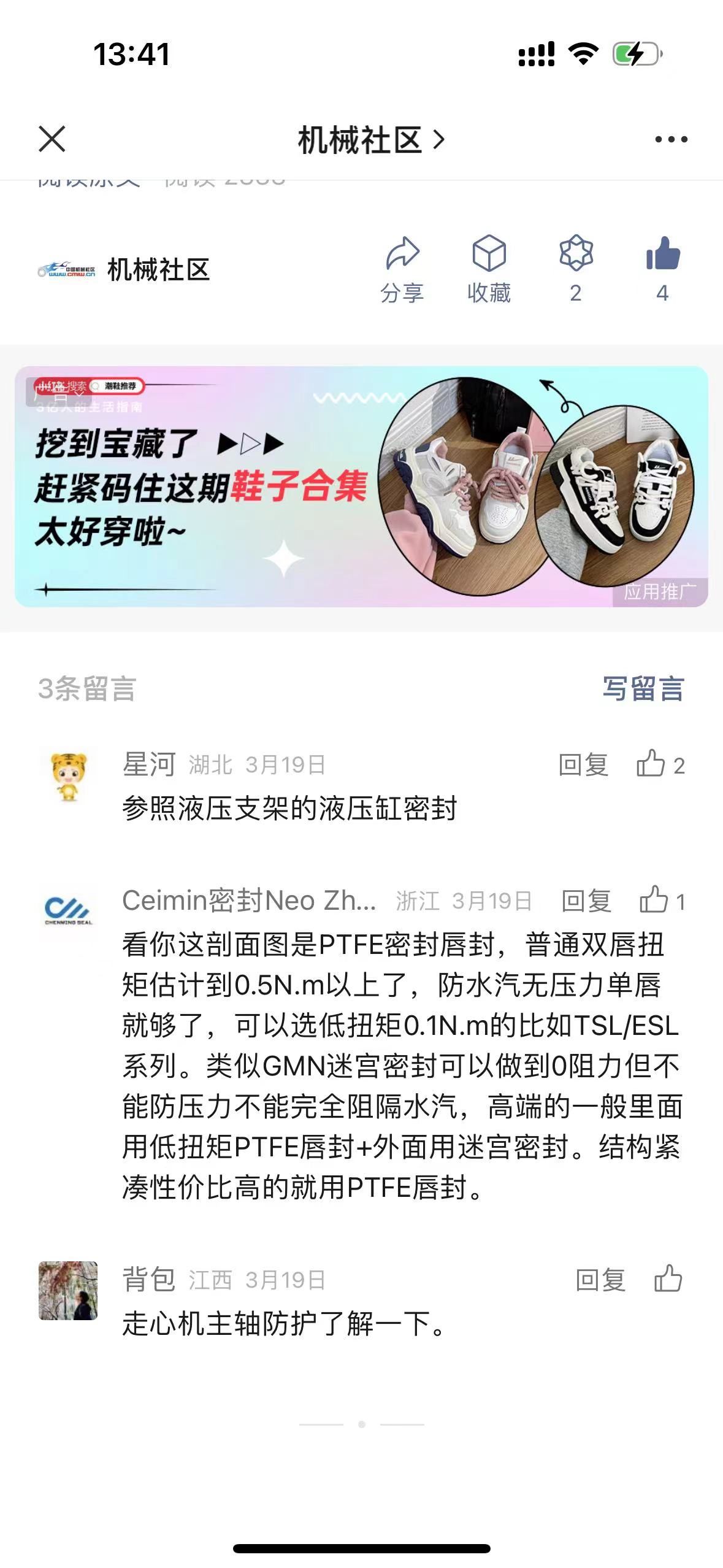

求大神:关于高精度旋转轴系的密封问题
发表于 2024-3-16 14:37:57 | 显示全部楼层
螺纹密封或迷宫密封,再想办法把少量积聚的液化 排掉
发表于 2024-3-16 15:07:04 | 显示全部楼层
qqqabcw 发表于 2024-3-16 14:35
有样本吗?对转速、压力、介质有要求吗?
没有样本,德国GMN密封圈,国内比较难找到代理,之前也是我们这边老外使用的;我们这边的使用环境是铸造车间,粉尘较大,设备转速2500rpm,温度-10~+80度,转起来非常丝滑,就是有点小贵,内径120的要卖1300多。
发表于 2024-3-22 08:35:44 | 显示全部楼层
你这剖面图是PTFE密封唇封,普通双唇扭矩估计到0.5N.m以上了,防水汽无压力单唇就够了,可以选低扭矩0.1N.m的比如TSL/ESL系列。类似GMN迷宫密封可以做到0阻力但不能防压力,不能完全阻隔水汽,高端的一般里面用低扭矩PTFE唇封+外面用迷宫密封。结构紧凑性价比高的就用一个低扭矩PTFE唇封。
