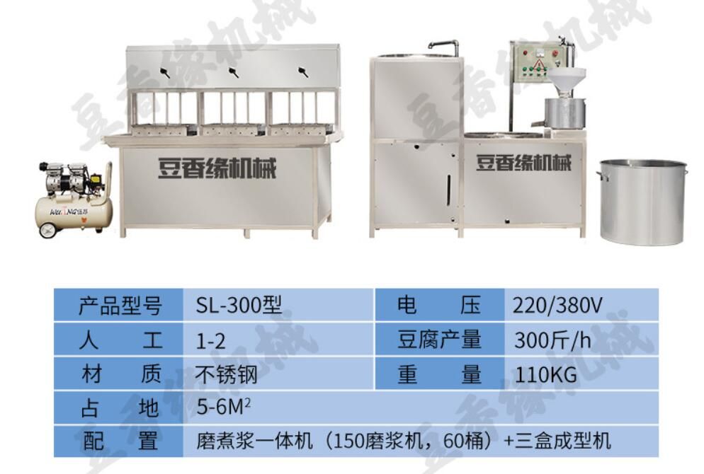

豆浆凝固成豆腐需要脱水,有好的压力机推荐的吗?一斤黄豆3-4块钱,可以做出3-4斤豆腐,一斤豆腐2.5元-3元,主要是工艺的改进,成本就可以降下来。

我看人家也就是拿气缸压嘛
豆干都豆腐不太一样,先做豆腐再做豆干  发表于 2024-3-15 11:09

发表于 2024-3-15 14:55:00 | 显示全部楼层
sh1017lwd 发表于 2024-3-15 10:14
我看人家也就是拿气缸压嘛
没错,我见过的也都是气缸
