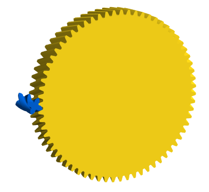

拆了市面上的几款用于轮椅的电机,其齿轮结构是一级平行传动,为了紧凑空间和大传动比,所以小齿的齿数为3-4齿,大齿67,压力角20,螺旋角20,模数是1.25, 最终大齿输出轴的输出扭矩大概10N.m, 转速130RPM,小齿40r调质处理硬度30HRC,大齿粉末冶金提调质处理硬度25HRC。 最终通过kisssoft算出来的齿面安全系数都0.35,非常低,理论上说齿面非常容易点蚀磨损,是不合理的设计,但这几家电机都是这样设计,并且市场出货,让人不解。有没有熟悉这种轮椅电机的大神们解惑?

发表于 2024-3-14 21:09:08 | 显示全部楼层
你觉得市场上有多少产品是在使用角度来做的吗?
但正常设计产品,不应该是保证有足够安全系数吗?不然出去都坏了售后都头痛  发表于 2024-3-15 09:19

点蚀磨损不咋影响
不会导致噪音不断变大吗  发表于 2024-3-15 09:18
发表于 2024-3-15 08:02:39 | 显示全部楼层
有效使用的时间短,又不是用来飙车
一般要求使用3年不坏,就怕点蚀磨损导致噪音大  发表于 2024-3-15 09:18
发表于 2024-3-15 08:06:12 | 显示全部楼层
不这样,售后难做啊
坏得快,配件好卖。  发表于 2024-3-15 11:19
此话怎讲  发表于 2024-3-15 09:19
发表于 2024-3-15 08:27:43 | 显示全部楼层
齿数太少了吧,齿数少系数不可能高,但是慢速其实还是照常可以用
速度的话一般有130RPM,换算小齿的话有3000RPM了  发表于 2024-3-15 09:20
发表于 2024-3-15 09:05:54 | 显示全部楼层
你是按最大输出扭矩10算的吗,实际使用中10牛米对应的是什么工况呢,这种工况出现的概率有多大?看你的计算结果只是吃面安全系数低,说明不会出现突然的破坏性失效,大概率会一点一点损坏,其实对于轮椅的使用工况来说,影响较小
10N.m是额定,爬坡估计要16N.m,还有更严格的越障20多,如果计算数据没问题的话,这个安全系数这么低应该会很快点蚀磨损吧?后面噪音估计很大  发表于 2024-3-15 09:23
