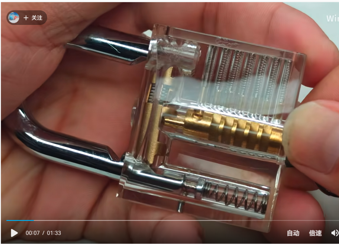

 楼主| 发表于 2024-3-11 16:32:46 | 显示全部楼层
awolfbee 发表于 2024-3-9 20:37
弹子锁结构,电磁铁吸合开启。
不是。我说的是锁舌部分,一个斜面,推入的时候锁舌在斜面推力作用下上升,然后过了边沿就弹出卡住钱箱,当需要开锁的时候电磁铁把锁舌吸上去后,钱箱在后面弹簧的作用下向前弹出一点,然后手工拉开。  发表于 2024-3-12 09:02
电磁开关嘛,应该是常闭锁,在键盘上操作(一按打开断磁),弹簧弹出抽屉,但我记得没有自动关,上边朋友已经说了,是要手推的。  发表于 2024-3-12 08:03
