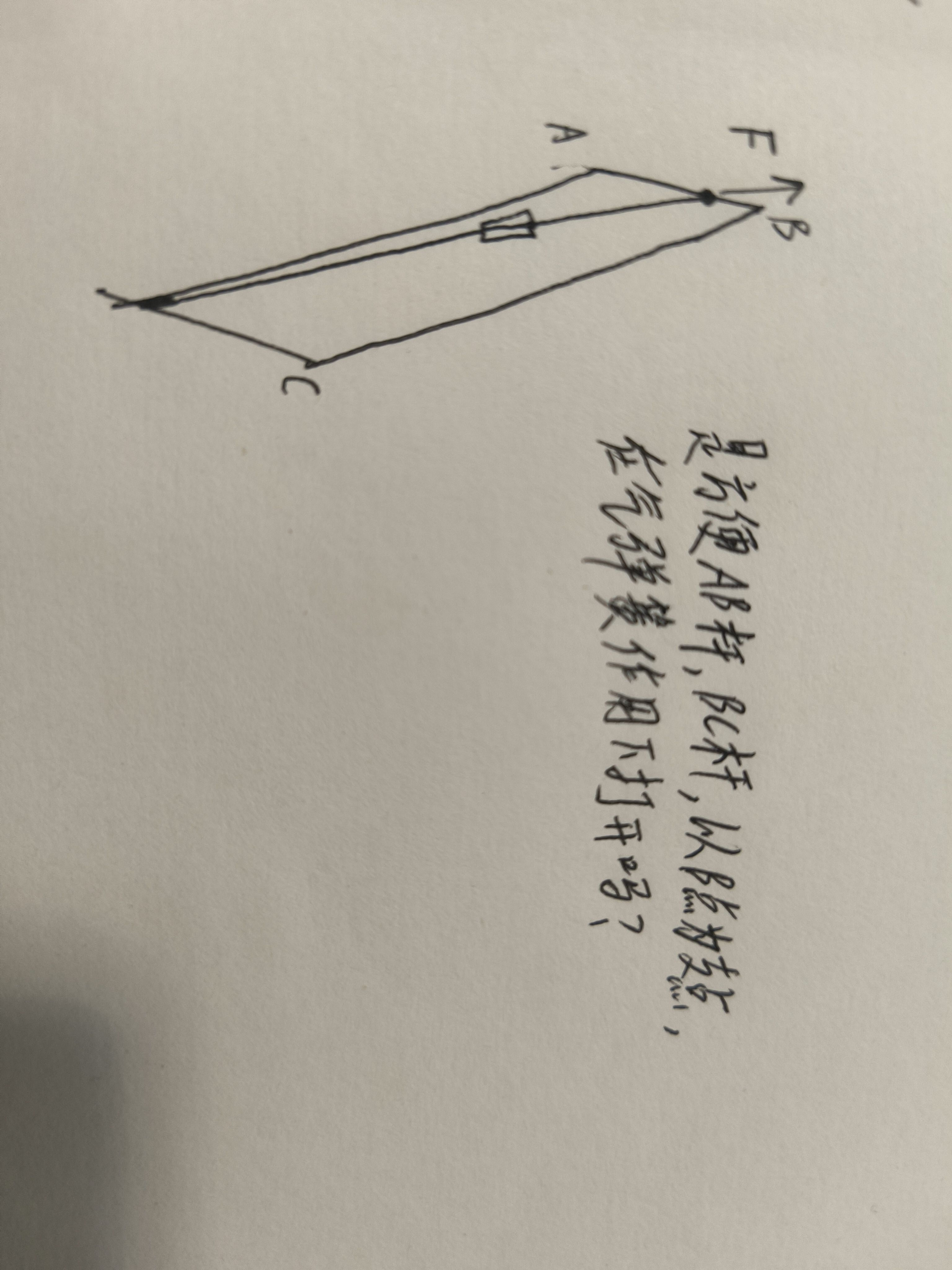

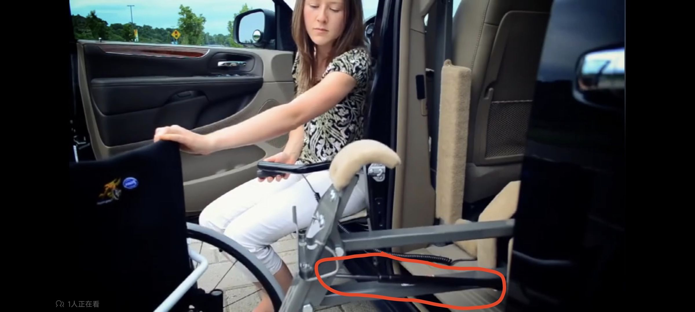

在搜索轮椅车时,看到的一个视频。平行四边形结构,加了一根伸缩杆,像是气压弹簧。请问这个东西作用是什么?视频:【车载轮椅升降机-哔哩哔哩】 https://b23.tv/lYEcvCj, T" T4 B& }/ J/ I& J* k% {  E

发表于 2024-3-8 08:00:51 | 显示全部楼层
维持两个稳态,,,,折叠和展开。
如果还有就是方便打开,或者说是打开助力  发表于 2024-3-8 10:01

 楼主| 发表于 2024-3-9 17:22:13 | 显示全部楼层
东海fyh126 发表于 2024-3-8 08:00% Z8 o6 ?; }4 c8 }" g( {
维持两个稳态,,,,折叠和展开。
) }, c/ b! M& O0 n9 ]【不完美重力补偿(-哔哩哔哩】 https://b23.tv/ac3sVUn* [+ M! l% _+ s8 D! i; }2 P

发表于 2024-3-11 13:30:59 | 显示全部楼层
我爱吃火腿 发表于 2024-3-9 17:22  z5 k/ b$ H6 `: p- |
- z3 ]2 F! H6 ?" Y6 y% @. s9 C你的意思是,重力补偿?# T6 U/ G4 w8 b' E, e: B
