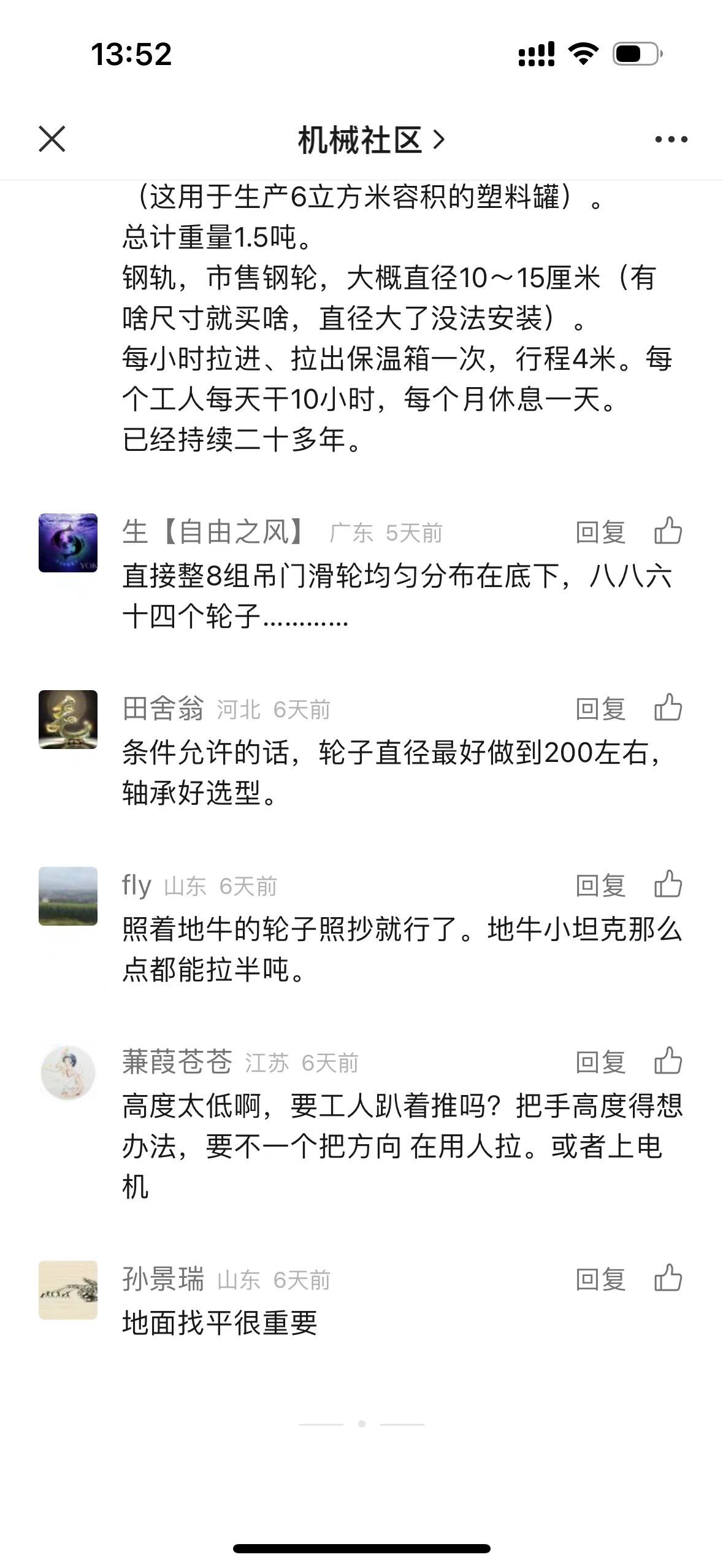

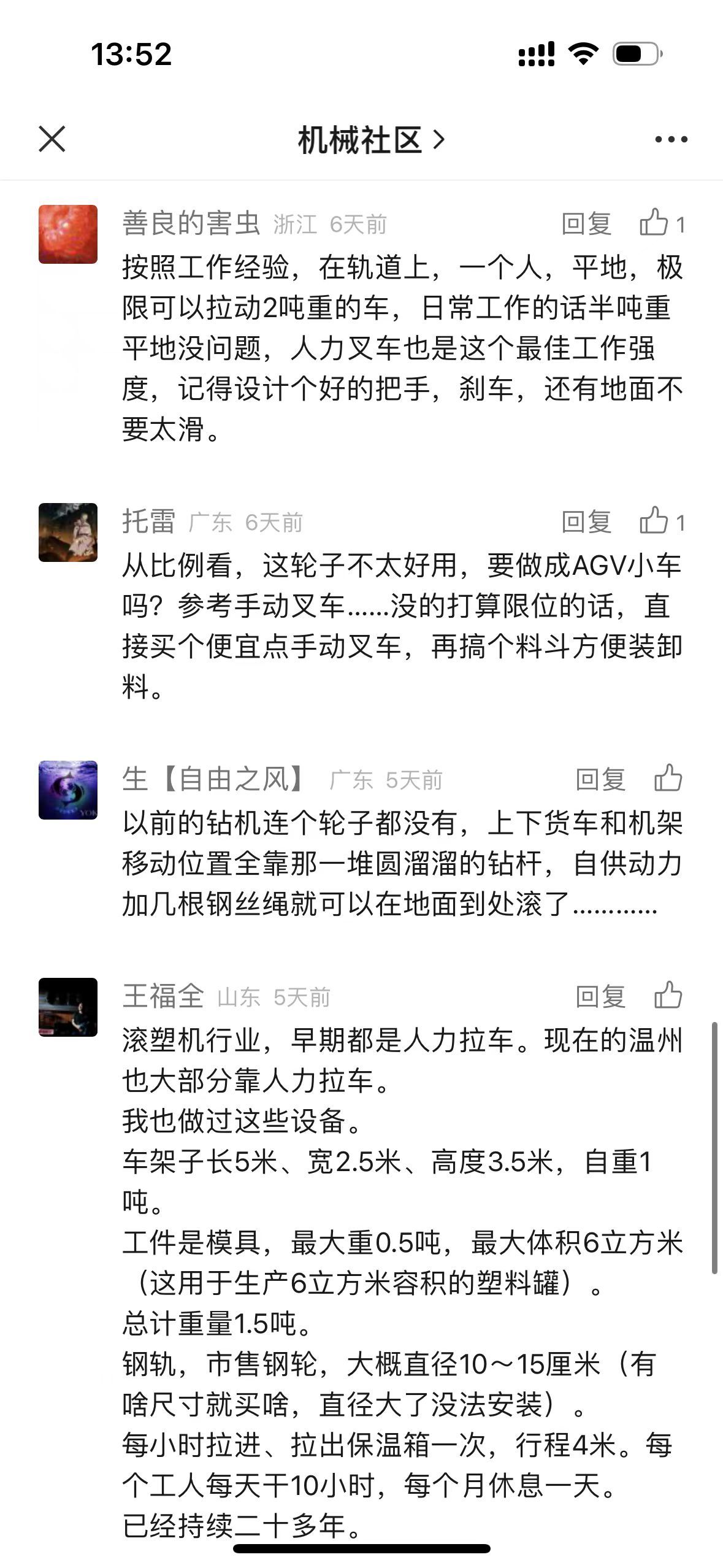

【答疑解惑】大重量小推车能否拉动
发表于 2024-3-15 13:56:01 | 显示全部楼层
公众号留言选取

可以试着减少接触面积,这个摩擦力太大,还容易卡槽
发表于 2024-4-18 13:38:30 | 显示全部楼层
小车1、2T,都一个人就推动了
