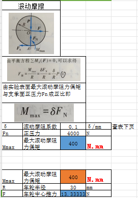

按照机械设计的常规逻辑来啊,F=umg,根据轮子的摩擦系数算出推力大小
单轮最大承载的三倍值大于安全系数2倍(不知道你们行业安全系数是多少)乘以总重
最多再考虑一下钢管受力是否变形巴拉巴拉
有条件模拟一下疲劳测试
这么大的重量是不是还要考虑一下横向的一个倾倒趋势,算一下轮子跟钢管之间能承受最大的扭矩(这个可能需要做实验得出数据)

使用滚动摩擦的概念算出理想的车轮直径。和水平拉力。看看算出的水平拉力2个人能否提供,若果人拉不动肯定会骂娘。你这轨道看着就low换乘轨道专用的。算完之后有能力可以算一下重力分布在每个车轮上的力,看看稳定性怎么样。也就这么多了。
