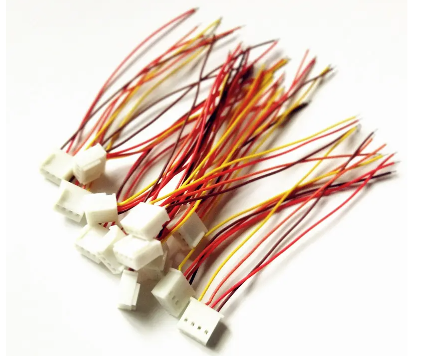

现有如图的导线,需要将挂完焊锡的一端导线折弯90°以上。类似钩子形状 。有没有什么好的方法实现自动折弯的,全自动半自动都行
单个来料就是如图的状态。只不过是2根。线径22AWG

量很大吗?要上自动化

现状是人手一个一个用治具弯 久了很累 想改善一下 能提升效率就更好了

应该只是需要个工装,不是自动化设备,投入不了几个钱吧

既然是做接插件的总该知道端子机吧?让厂家再配一套模具就是了

上下料人工做,其他的设备完成

先折弯再上锡,要不然减弱锡的附着力

做个工装,人工挨个卡上,然后推压成型,你提这个建议,然后给你做个工装,回头还是你一个个的弄,得不偿失

很简单的一个小工装,工作部位用电动或气动代替人工的动作。要自动上料的话,需要配套自动压接机来做。否则只能人工放料,最多加个推料机构。
