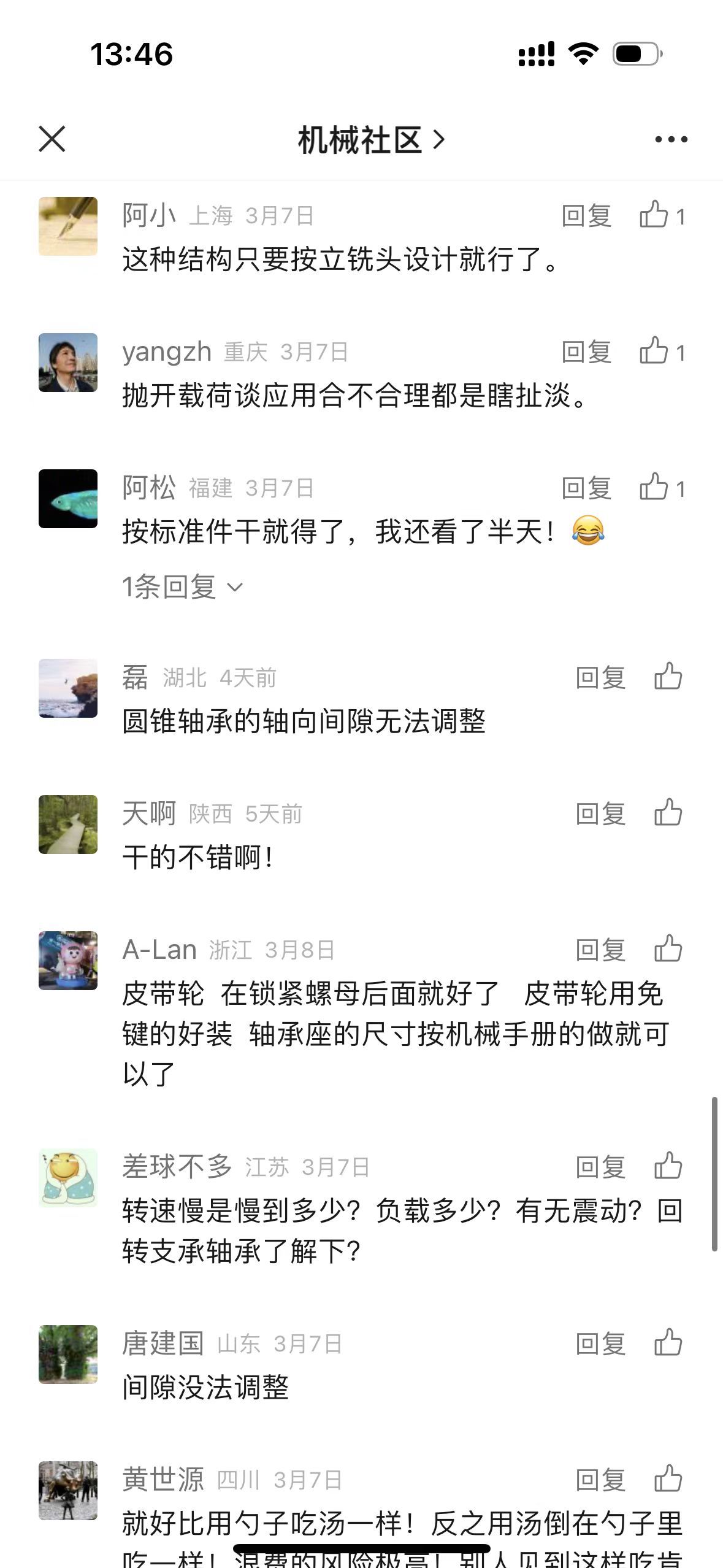

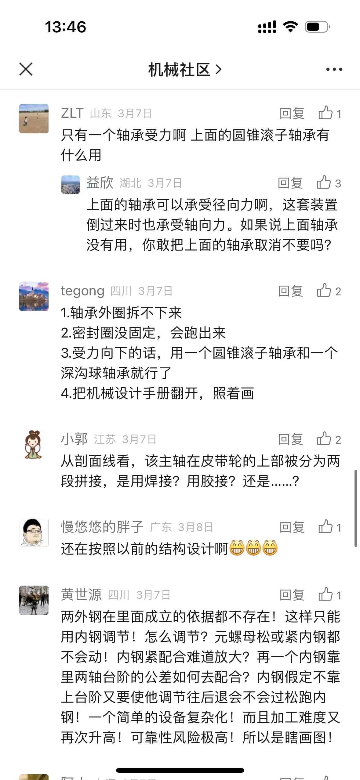

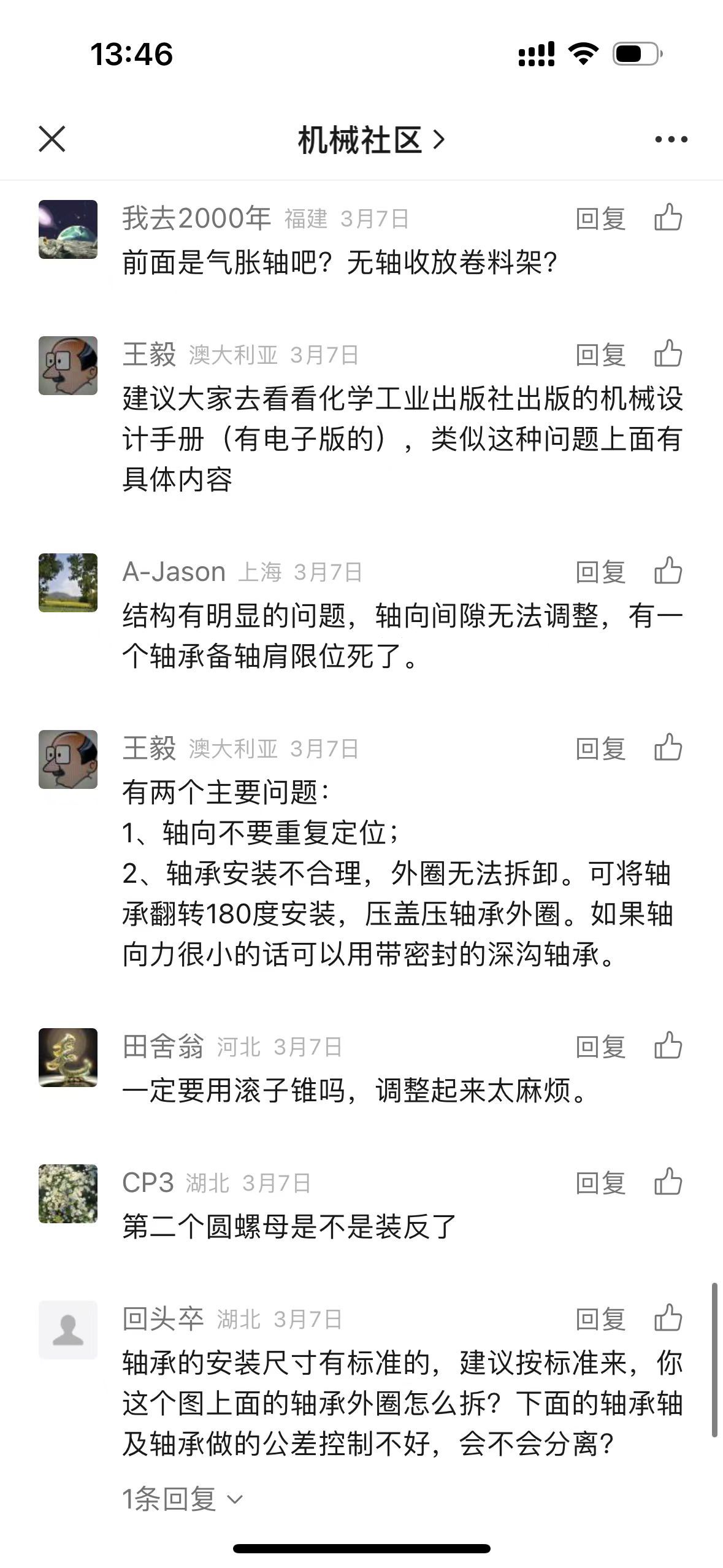

求前辈们指点指点,转动轴这样设计可以吗?低速运转

公众号留言选取
发表于 2024-4-14 15:02:37 | 显示全部楼层
相似的结构之前使用过,效果还可以的!
