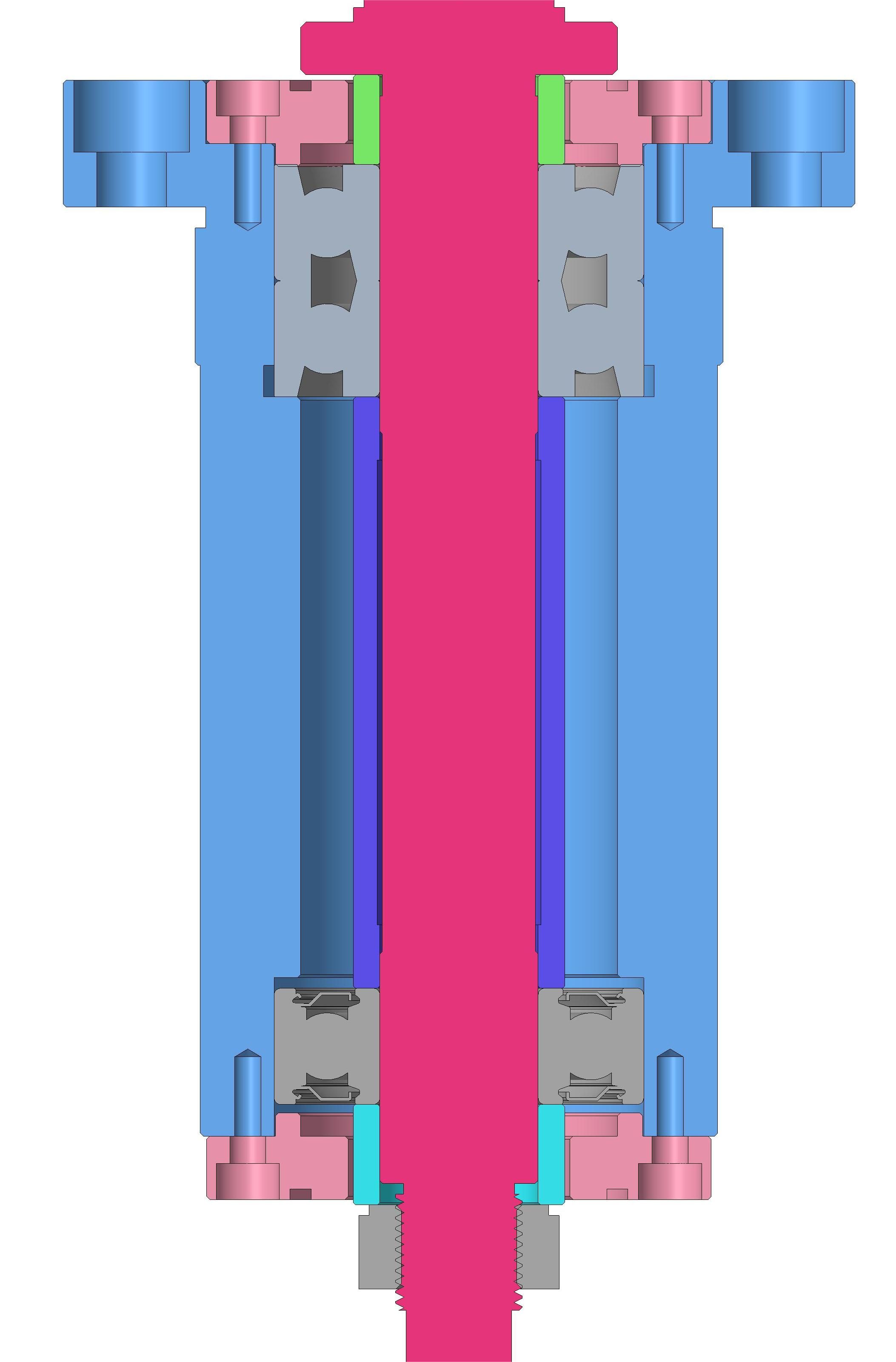

楼主: 第三方SD
求前辈们指点指点,转动轴这样设计可以吗?低速运转
发表于 2024-3-8 13:30:23 | 显示全部楼层
1.軸承選用建議選用深溝軸承,目前選用的圓錐軸承在安裝和拆卸都有問題
2.會有漏潤滑油的現象,在下端套環處,主要是軸孔間隙

 楼主| 发表于 2024-3-11 15:14:42 | 显示全部楼层
东海fyh126 发表于 2024-3-4 08:00
这种结构的压盖不用压到轴承外圈,那地方有可能蹭到保持架了。
我改了一版,大哥看看
 楼主| 发表于 2024-3-11 15:15:22 | 显示全部楼层
冷月梧桐 发表于 2024-3-3 19:48
1.尾部端盖应该和圆锥滚子轴承保持架干涉了,仔细再确认一下这个尺寸。
2.整个轴承锁紧应该有自己的锁紧螺 ...
改了一版,大哥看看
 楼主| 发表于 2024-3-11 15:16:56 | 显示全部楼层
火火火大气球 发表于 2024-3-5 11:10
轴承座不对吧,上轴承的外圈不好拆
改了一版,大哥看看
 楼主| 发表于 2024-3-11 15:17:10 | 显示全部楼层

发表于 2024-3-11 15:21:30 | 显示全部楼层
基本可以用了,,,,,
 楼主| 发表于 2024-3-11 15:25:28 | 显示全部楼层
东海fyh126 发表于 2024-3-11 15:21
基本可以用了,,,,,
大哥,还有哪个地方不合理吗?我确实没看出来

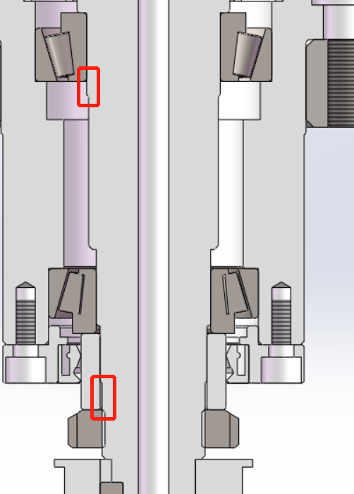

发表于 2024-3-11 15:51:10 | 显示全部楼层
4e62c0d5f148c0c7fbdb96d7e2321a5.png 没注油的地方,装的时候多抹点油,用进口的。还有这两个地方留那么长干啥,特别你轴承内圈和轴是过盈的,上面那留那么长一截拆装的时候多难受
他这个低速轻载,过渡配合即可,,,  发表于 2024-3-11 16:24
