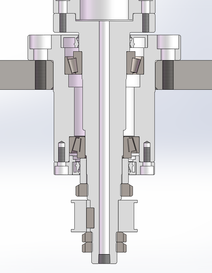

楼主: 第三方SD
求前辈们指点指点,转动轴这样设计可以吗?低速运转

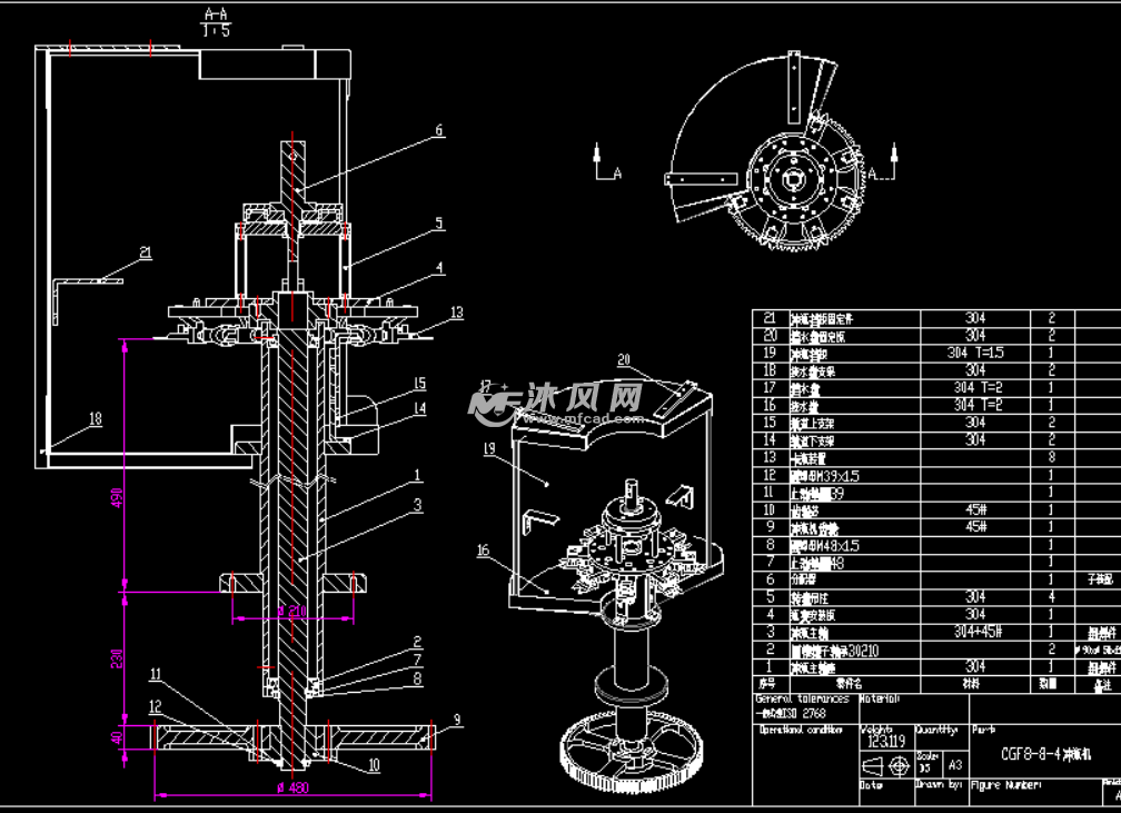

你这用在什么地方的?低速是多少。
另外你这种结构在洗灌旋三合一一体机上很常见,它的主传动就是类似你这种结构,每分钟看产能,每分钟15-20转的速度是快还是慢了?
冲瓶机主轴截图
冲瓶机主轴截图
发表于 2024-3-7 17:37:01 | 显示全部楼层
轴承间隙调整不了,背帽再紧都没用
 楼主| 发表于 2024-3-7 18:21:40 | 显示全部楼层
照前辈们的意见改了一版,就是上油封那个地方不好拆分了,暂时先这样吧,另外回复里面怎么上传图片,点图片,让我输入图片地址。
 楼主| 发表于 2024-3-7 18:22:16 | 显示全部楼层
第三方SD 发表于 2024-3-7 18:21
照前辈们的意见改了一版,就是上油封那个地方不好拆分了,暂时先这样吧,另外回复里面怎么上传图片,点图 ...
这样改了一版
 楼主| 发表于 2024-3-7 18:24:01 | 显示全部楼层
e29340 发表于 2024-3-7 15:39
你这用在什么地方的?低速是多少。
另外你这种结构在洗灌旋三合一一体机上很常见,它的主传动就是类似你这 ...
零件高频加热的主轴,转速50转左右吧
发表于 2024-3-7 21:16:45 | 显示全部楼层
上面的轴承怎么装啊?我没看懂吗?
发表于 2024-3-8 08:49:51 | 显示全部楼层
冷月梧桐 发表于 2024-3-3 19:48
1.尾部端盖应该和圆锥滚子轴承保持架干涉了,仔细再确认一下这个尺寸。
2.整个轴承锁紧应该有自己的锁紧螺 ...
为什么你这个轴一侧装了4个轴承呢?
发表于 2024-3-8 11:23:57 | 显示全部楼层
感觉做的有点复杂  不知道下面一坨是什么东西
