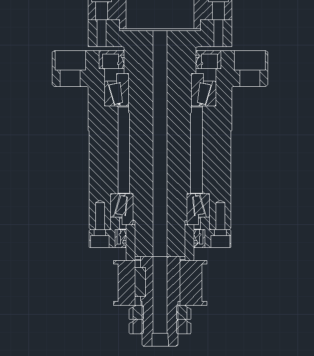

求前辈们指点指点,转动轴这样设计可以吗?低速运转

如果空间有余的话,轴承固定与同步带轮固定不要用一套锁紧螺母,要分开。再,锁紧螺母一处用一个即可,不要用2个。

干嘛两头都用唇环,两头都密封了,温度高了里面的气咋办啊还有这玩意打轴承的时候是个问题,装配师傅会撂挑子

个人觉得不合理,不知道你有没有考虑过加工,装配,拆卸?

发表于 2024-3-3 10:30:14 | 显示全部楼层
安装拆卸是个问题

鑫森淼炎垚 发表于 2024-3-3 09:12
如果空间有余的话,轴承固定与同步带轮固定不要用一套锁紧螺母,要分开。再,锁紧螺母一处用一个即可,不要 ...
空间有限,锁紧用的是圆螺母

风》追逐 发表于 2024-3-3 09:19
干嘛两头都用唇环,两头都密封了,温度高了里面的气咋办啊还有这玩意打轴承的时候是个问题,装配师傅会撂挑 ...
内部填了润滑脂,中间的孔是用来吹空气的,装配的话,我想的是轴套两端把轴承外圈打好,然后把轴的大端这边油封和内圈打好之后垂直放进去反过来装配另一头

得加个注油孔。
