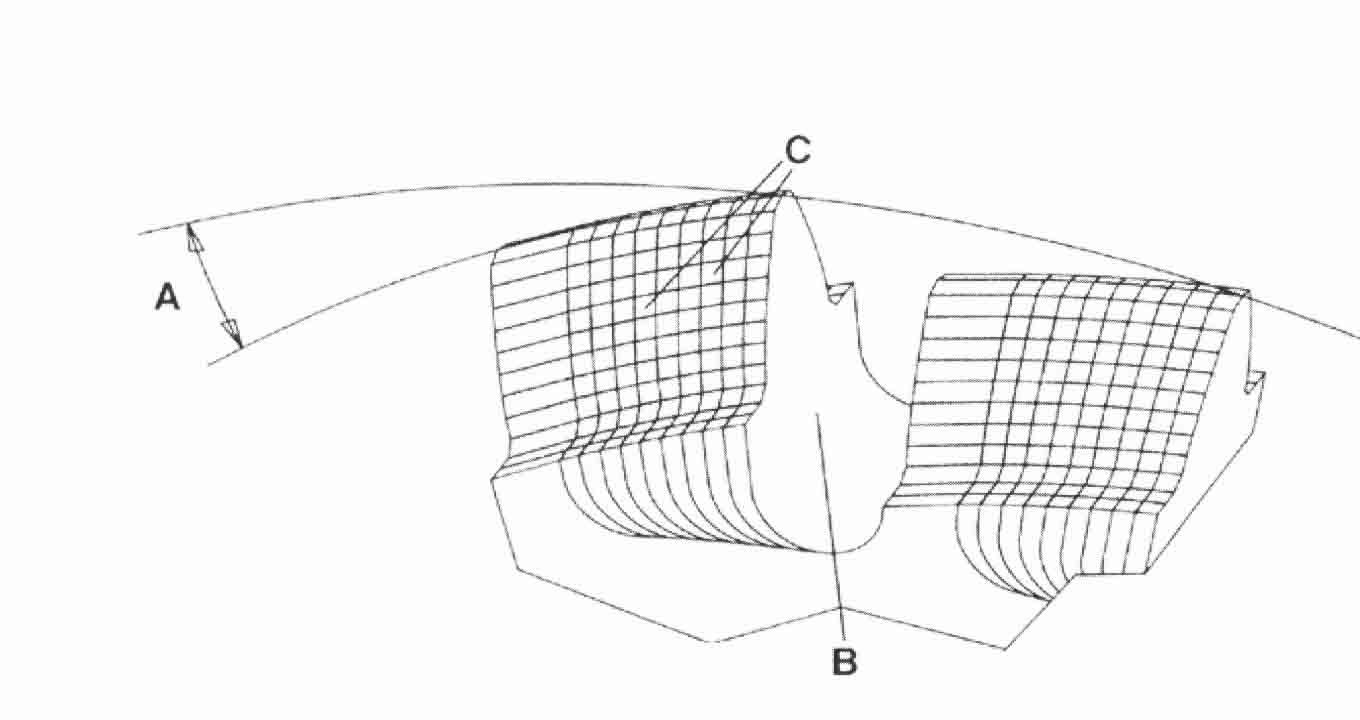

呵呵,加工伞齿的整体硬质合金铣刀倒是有,不过挺贵的(瑞士原装,600瑞郎一片)。
8 L4 U8 E* I* x3 i3 Y0 A/ Z! E# Y
就是它了:% ^1 w, d! [7 s: _
gloor2.jpg logarithmic relief face.jpg ( h) G( e" A& k8 Z' Z/ D, `
4 @& c# X" z7 h# C' D- c
外径32,内径10,厚度4,压力角20度,等截面、等后角对数铲背(相当于单圈、零度螺旋角的滚刀),
- e! C: [, E0 E# a; |8 ~/ _12牙或者15牙。根据被加工的齿数范围和锥角,必须选择不同的刀具(成型铣嘛)。* q4 ?) n* W; z
- z% H) k5 U. |0 g# c采用两次进给铣削加工伞齿轮的方法(例如25牙,就需要铣50刀,在两个齿面分别向中心走刀)。
* C* Z+ m( M0 D4 x0 z6 s, c
- e2 h; p  Y8 m0 D* ?. w加工后的伞齿轮大端比刨齿方法的伞齿轮看起来更胖,因为球面渐开线就是这样胖胖的。
; O; n$ P( G7 \3 j
  e% X6 U3 Q: [! {虽然是成型铣,但是由于刀具的齿阔是按照被加工伞齿轮的齿数和锥角,用计算机精确计算得到的,并
# o5 O' }/ c9 ^7 N! O经过“折中”,最大限度地在两端都接近理想球面渐开线,因而比刨齿的产品啮合平顺度要高,手感顺滑。

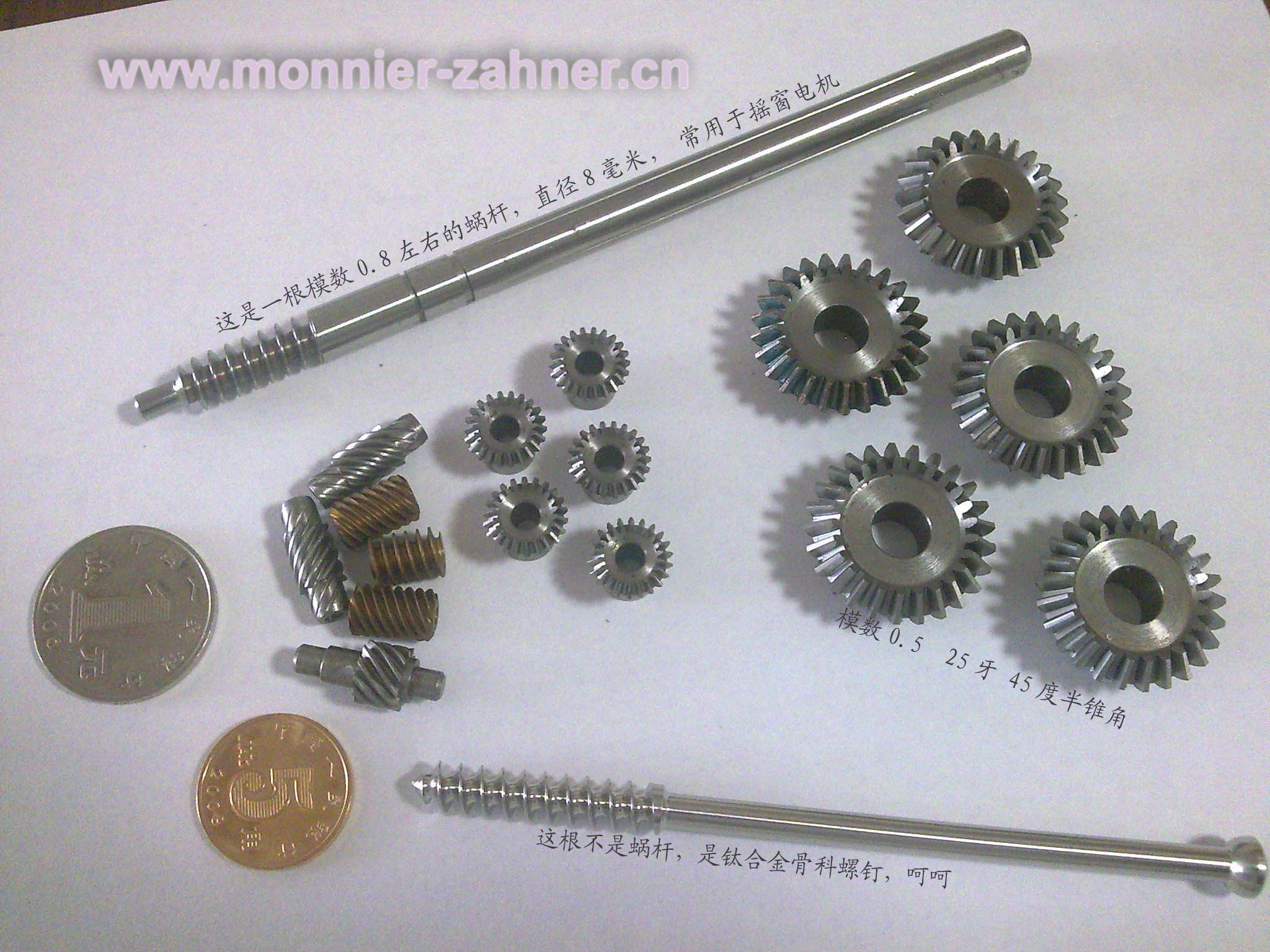

这是加工好的零件:- e9 w9 l0 N# j% Z- G) B/ H6 d
[localimg=672,520]3[/localimg]# W0 V+ a% `. ]6 c

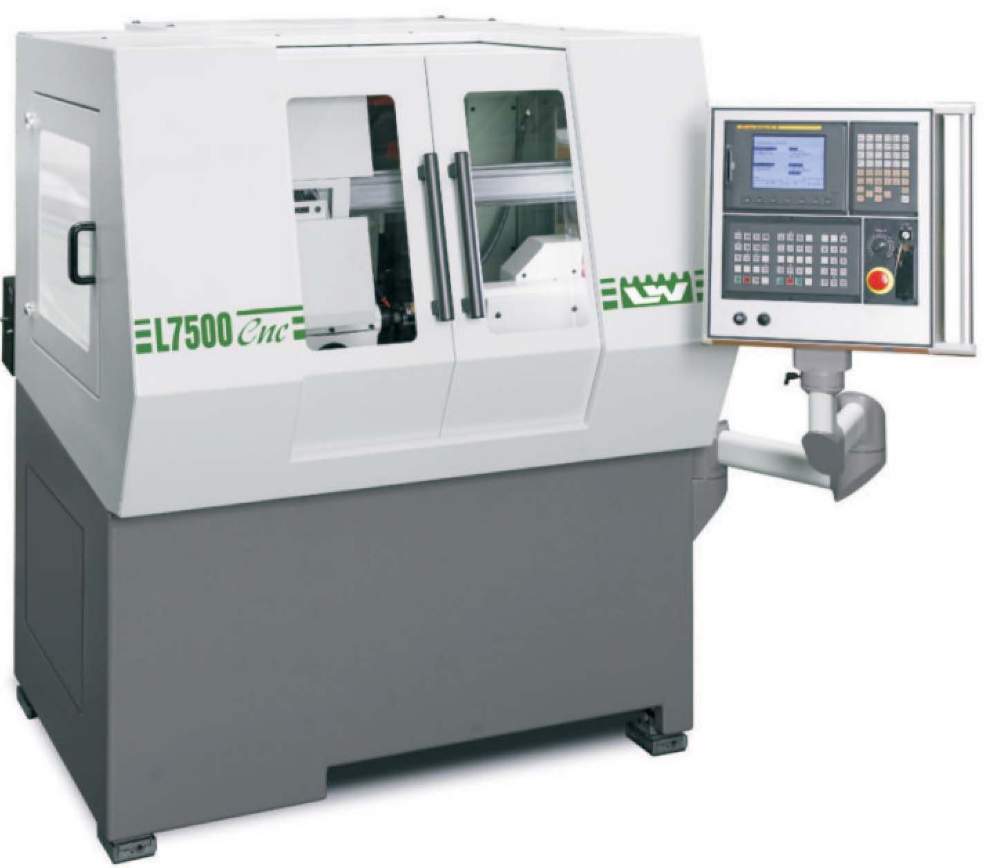

: P4 j) o/ K( r2 x那台滚齿机:/ X/ J' O6 U- p& X4 P
" h. X" ]4 L% `. s
[localimg=321,241]4[/localimg]

这是滚齿机的操控界面(之一)
" u5 f/ O( [% P; P! s7 _9 ?[localimg=328,236]5[/localimg]

发表于 2009-9-6 08:41:30 | 显示全部楼层
这是加工好的零件:
, @2 _: t" D3 s$ d2 x5 C8 ` 小模数伞齿轮和蜗杆.jpg
8 Z  Y. @3 l7 U" e( ^. k. D) K" G( e, _
