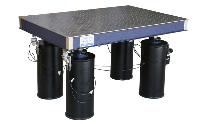

600公斤左右的设备如如何搬运发货

 楼主| 发表于 2024-3-4 11:25:02 | 显示全部楼层
宋凌 发表于 2024-3-1 19:13
装个能载重1000公斤的万向轮推出来拉走,下面焊接机架
这个做法肯定没有问题,但是我这个情况有点特殊,我大理石底下不能焊接架子做框架,因为我这个设备对震动有影响,所以大理石底下是四个气浮腿支撑,和大理石是分体的,和图片差不多,只不过把图片上面台面换成大理石了
发表于 2024-3-4 11:46:00 | 显示全部楼层
好奇,气浮腿是个什么东西?
 楼主| 发表于 2024-3-4 18:41:22 | 显示全部楼层
jumbone 发表于 2024-3-4 11:46
好奇,气浮腿是个什么东西?
这个底下就是气浮腿,上面平台我们是大理石的
