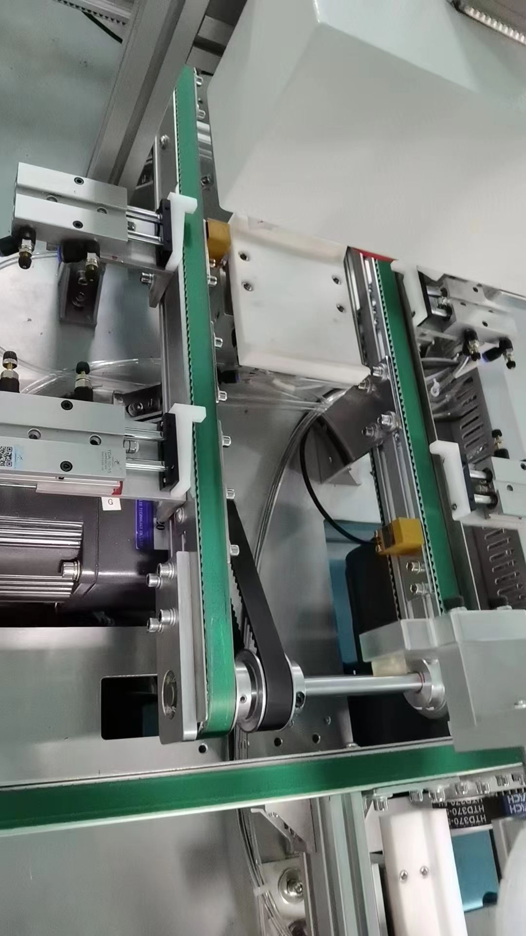

电子厂组装生产线,打算用同步带输送线。同步带种类有梯形齿、圆弧齿或者平顶圆弧齿。用哪种好呢?同步带在产品的压力下,与线体是干摩擦。梯形齿齿顶是平面,会不会好一点呢?  附一张图吧(很多人不理解我问什么),带齿与铝材是干摩擦。

你说的这些都是齿面,是和带轮啮合的。你应该是用同步带的背面输送产品吧?背面可以根据你的产品选择覆胶和其他附件。

楼上几个有的说的对,有的说的不对。同步带如果用于传递扭矩,当然是用那几种样式,但是如果本身被当做像皮带输送的传送物料,就不行了,而且楼主的需求本身就奇葩,同步带本身就没有当做皮带传送的功能的。
有现成的皮带传送,你不用。

我没太搞懂楼主想问什么,图中的结构我之前也设计过,如果楼主是在考虑用这种结构运输线会不会打滑的话,应该更多考虑一下运输物本身的重量和传送带的摩擦系数。

才看到附图,发现楼主想问的应该是同步带有齿的那面跟铝型材直接接触摩擦选哪种齿形好些,同觉得如果是用来输送物料干嘛不直接用平皮带,不知道选同步带输送的优势在哪里,而且平皮带输送也不会直接跟两边墙板摩擦呐一般会加摩擦条

你铝型材上没加个,同步带耐摩板吗?直接在铝型材上摩擦很伤同步带的
