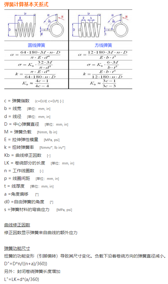

楼主是做hinge的吗?是不是可以考虑把扭簧换成卷簧呢
 楼主| 发表于 2024-2-19 12:59:32 | 显示全部楼层
卷簧没接触过,能提供那么大的力矩吗?
可以,卷簧材料宽度,厚度和力成正比。你要是做hinge行业应该是接触过卷簧的,台式电脑的显示屏有些就是用卷簧的,你可以看看你电脑的显示器结构,应该可以给你一些思路。  发表于 2024-2-19 13:16
发表于 2024-2-19 14:30:32 | 显示全部楼层
可以提供给我相应参数,帮你算一下。但最好你要给我方案,我好了解你的结构形式。
发表于 2024-2-19 17:00:07 | 显示全部楼层
这么大扭矩的市面上确实很少见,可以再多寻寻源,或者可以将现有标品扭簧并联来倍增弹簧刚度,实在不行就自行设计吧
 楼主| 发表于 2024-2-19 17:15:42 | 显示全部楼层
DaedraMech 发表于 2024-2-19 17:00
这么大扭矩的市面上确实很少见,可以再多寻寻源,或者可以将现有标品扭簧并联来倍增弹簧刚度,实在不行就自 ...
扭簧并联是指在同一根旋转轴上装两种不同的扭簧吗
一般都是相同的  发表于 2024-2-19 17:19
