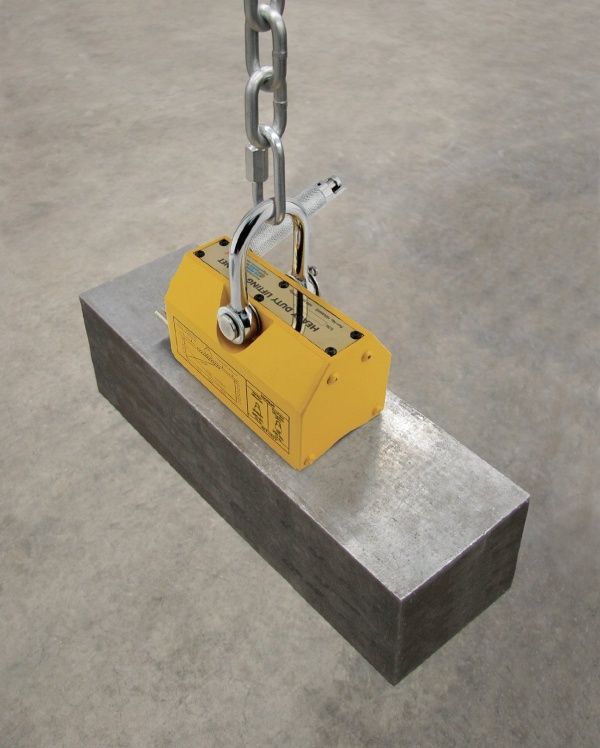

圆锥形的锻件,放在平地上,和地面没有间隙,不好起吊,有什么简单的吊具。
1、不在底部垫高,就目前的状态直接起吊
2、不使用电磁吊
3、不添加外部动力,就一个行车。

发表于 2024-2-5 10:47:51 | 显示全部楼层
永磁吊具

 楼主| 发表于 2024-2-5 10:57:12 | 显示全部楼层
不行,高温红钢
 楼主| 发表于 2024-2-5 10:57:29 | 显示全部楼层
不行,就这个状态直接吊
 楼主| 发表于 2024-2-5 10:57:53 | 显示全部楼层
不能焊吊耳
发表于 2024-2-5 10:58:46 | 显示全部楼层
下面一圈有圆弧呀,做个三爪,重力夹紧。
