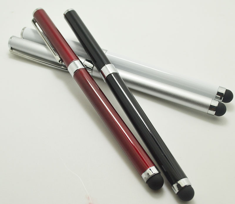

工业设备怎么触屏

 楼主| 发表于 2024-1-24 19:33:05 | 显示全部楼层

5 \% f# Z* i" t: |6 d7 e9 B4 s% V(ง •̀_•́)ง有不用电池的啊⭕~~~~~~···
! ]' p( h( }. K这种是不是外壳是金属的,然后人握着,人体充当导体了?如果塑料夹着是不是就不能用了,因为我试过很多材料人握着就能触屏,但是离开人体就不行了。

发表于 2024-1-25 05:56:26 | 显示全部楼层
杆子要导电或者内置导线。导线连接到不小于人体的导体或金属框架或大地。指尖用导电硅胶即可

发表于 2024-1-25 08:35:10 | 显示全部楼层
橡胶上加几个凸起试试?
发表于 2024-1-25 09:00:45 | 显示全部楼层
电容笔的头拆下来,装上去,然后接地。

发表于 2024-1-25 10:12:52 | 显示全部楼层
飞翔的企鹅y 发表于 2024-1-24 19:33
8 Z: Y9 i' C$ {这种是不是外壳是金属的,然后人握着,人体充当导体了?如果塑料夹着是不是就不能用了,因为我试过很多材 ...
" J* D: w1 }1 o(๑•̀ㅂ•́)و✧:;是金属的2 O/ G. Z1 P! ~3 d
触控笔连接一条细导线到机噐金属上: l4 S  h# o( D
