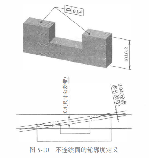

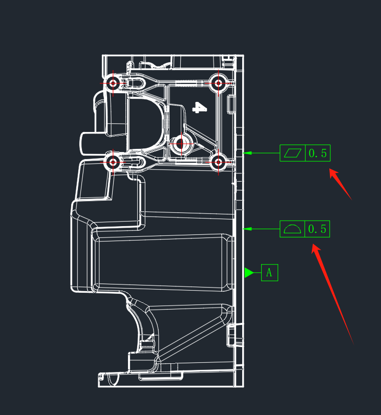

各位大佬,在产品有两个以上的平面作为基准A时,控制这两个平面形状公差应该用平面度表示,还是用轮廓度表示
为产品两个平面
为产品两个平面

发表于 2024-1-23 10:24:36 | 显示全部楼层
什么叫两个以上的平面作为基准A

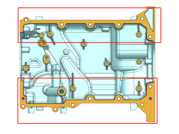

 楼主| 发表于 2024-1-23 10:29:43 | 显示全部楼层
sh1017lwd 发表于 2024-1-23 10:24
什么叫两个以上的平面作为基准A
这款产品安装平面分开的,所以是两个平面,额,描述有点乱
发表于 2024-1-23 10:37:00 | 显示全部楼层
楼上正解,一般都会这么标顺便文字描述共面。

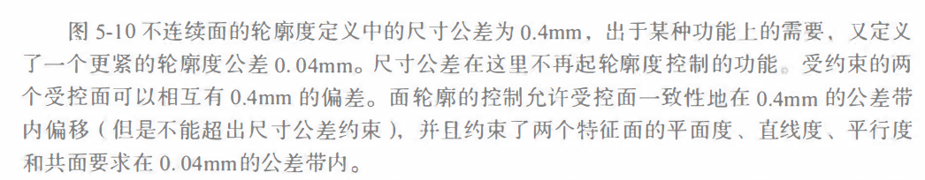

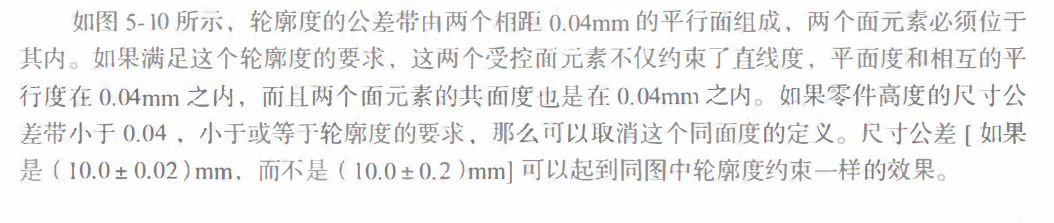

mintbird 发表于 2024-1-23 10:34
一查手册就知道了
之前看了这个所以有点乱,所以是用平面度+CZ定义这两个平面

发表于 2024-1-23 11:13:00 | 显示全部楼层
按5楼的资料,可以查一下新的GB/T 1182-2018,里面的示例可以用来参考,几个平面即使不共面也能标注。
感觉最主要还是要把“两个平面”这件事表示清楚,1楼的图看不出这一点。
我更倾向于用平面度来标注,毕竟安装面是平面。用面轮廓度肯定也可以,标准里也有这种标注方式。
 楼主| 发表于 2024-1-23 11:14:01 | 显示全部楼层
mintbird 发表于 2024-1-23 11:06
平面度定义里:公差带是距离为公差值t的两平行平面之间的区
轮廓度定义里:公差带是包络一系列直径为公 ...
是个零件,是感觉差点意思,主要是不确定,因为轮廓度也有定义平面的意思,整迷糊了。正确就是用平面度
