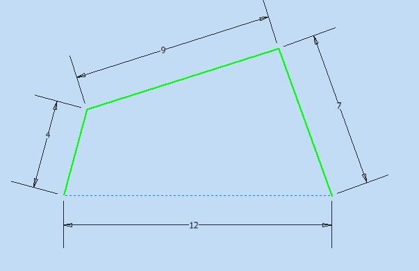

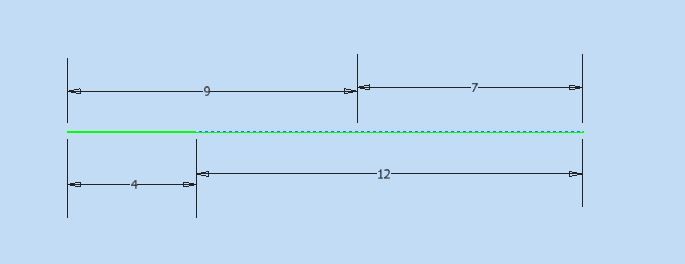

当四杆机构中最短杆加最长杆等于其余两杆长度,且最短杆为曲柄时,连杆和摇杆会共线,所以也存在死点,那为什么说曲柄做主动件时,无死点,摇杆做主动件时有死点呢?另外,曲柄转动到共线时,连杆可能会顺时针或逆时针转动,那就存在两种运动情况,但是四杆机构自由度为1,运动关系是确定的,这矛盾吗?

 楼主| 发表于 2024-1-21 14:25:33 | 显示全部楼层
图片2就是死点位置,而且此时连杆可能向上或向下运动

 楼主| 发表于 2024-1-21 14:26:03 | 显示全部楼层
请看下面图片

死点是机构的传动角为0,主动件多大的力都不能驱动吧。可以翻下机械原理书
发表于 2024-1-22 07:57:20 | 显示全部楼层
你再看看书吧。 你这要能4条线都共线,证明你画错了,再去看看书

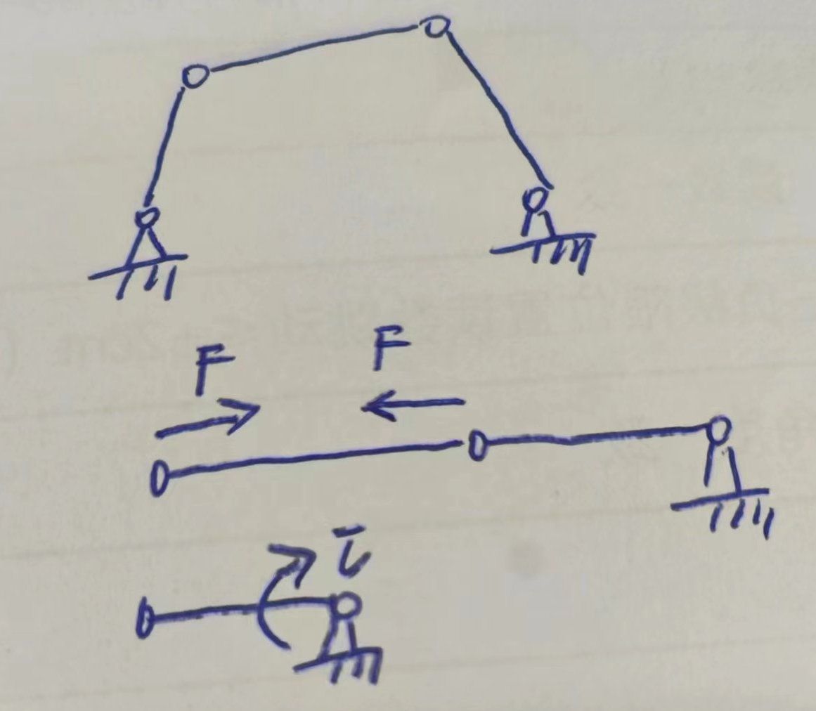

发表于 2024-1-22 15:11:04 | 显示全部楼层
找死点不是考察杆件共不共线,而是考察受力方向是否与运动方向垂直。此外,“死点”、“二力杆”这些都是平衡状态下的概念,但图二的状态下只要主动杆稍微给一点动力,机构就不可能平衡。我们可以反证一下:比如假设图中平衡,中间的杆就是二力杆,力F沿其轴线,完全无法提供平衡扭矩τ的反力,所以机构不能平衡,该位置不是死点。 连杆.jpg
该位置运动方向不确定的问题跟自由度是两码事,一般称为“运动奇异”,深究可以看《高等机构学》,其实就是描述机构的矩阵线性相关、退化到更低维度了,工程应用上只需要知道要采取特定措施使之有确定运动趋势就行。
