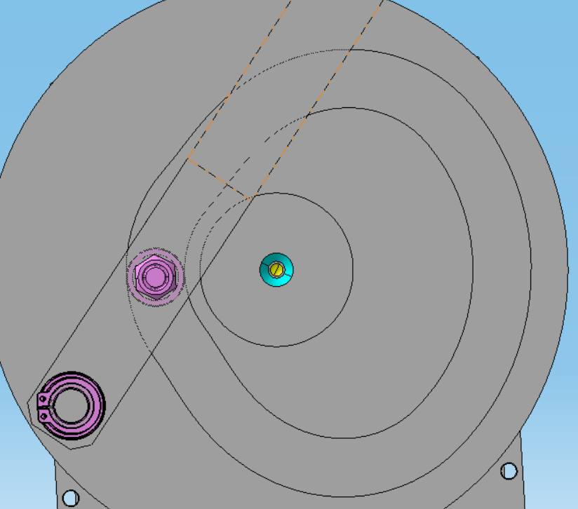

如图所示,凸轮随动器在凸轮槽里往复运动
凸轮带动连杆,往复运动的过程中,凸轮与槽的间隙会影响传动精度
是否有什么方式可以消除间隙或者间隙带来的影响呢?
之前考虑的是输出端加弹簧,但弹簧只能消除一侧的间隙
凸轮走完整行程,升程和回程分别是两个面回产生间隙
有什么好的办法吗?

发表于 2024-1-19 16:37:50 | 显示全部楼层
共轭凸轮

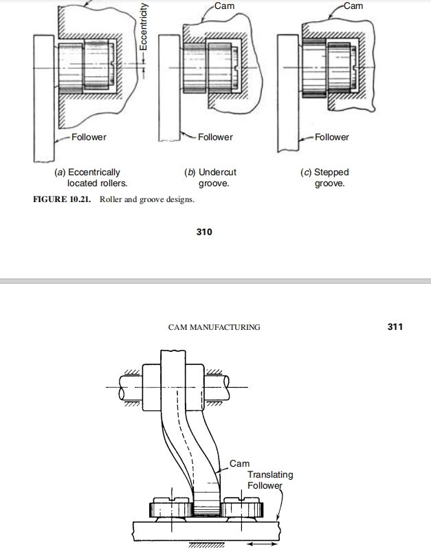

发表于 2024-1-19 17:16:58 | 显示全部楼层
2楼说的是对的 共轭凸轮可以解决这些间隙问题 当然对加工和安装要求更高点
还有一种方法 是 双滚子的方式
学习了  发表于 2024-1-23 11:08
非常感谢,受教了  发表于 2024-1-20 08:03
A这种他这个摆杆式用不了,B加工有点麻烦,C随动器不好找。  发表于 2024-1-19 19:28

发表于 2024-1-19 18:17:28 | 显示全部楼层
还有一种方法 是 双滚子的方 ...
本质还是机加+装配精度吧,
双滚子如果憋死了呢
双滚子没那么容易憋死,如果过盈太多容易坏。  发表于 2024-1-19 19:31
发表于 2024-1-19 19:14:17 | 显示全部楼层
简单啊。把槽的一个边做成弹性的就是了
发表于 2024-1-19 19:32:48 | 显示全部楼层
用单面凸轮不行吗,弹簧力加大。
发表于 2024-1-19 19:55:02 | 显示全部楼层
LatersM 发表于 2024-1-19 19:32
用单面凸轮不行吗,弹簧力加大。
lz现在这个槽凸轮,也可以用弹簧解决,问题是lz是要靠内侧还是外侧,转速多高。
1s一转,但是走全称,升程和回程分别是凸轮槽的两个面施正压力,弹簧只能锁紧一个面  发表于 2024-1-20 08:05
发表于 2024-1-19 19:57:37 | 显示全部楼层
还有一种方法 是 双滚子的方 ...
首先感谢朋友的图,非常有益于交流!
不过我感觉这个图不是为了解决间隙;是为了说清楚滚子和凸轮的各种灵活关系。
@LatersM a就是偏心双滚子,不能用于lz的这种摆动?
发表于 2024-1-19 20:02:01 | 显示全部楼层
行者123八戒 发表于 2024-1-19 19:14
简单啊。把槽的一个边做成弹性的就是了
那不是等效,现在的摆杆加一条弹簧?
发表于 2024-1-20 00:03:27 | 显示全部楼层
看你这个图,如果在摆杆的最上面挂一个向右拉住的弹簧,应该可以使滚轮始终绕着内圈凸轮轮廓滚动吧?
你说的这个压力有一个前提条件,就是拉杆回程时的反力大于弹簧力。  发表于 2024-1-20 14:08
但是回程的时候,是凸轮槽的外缘面施加正压力  发表于 2024-1-20 08:06
