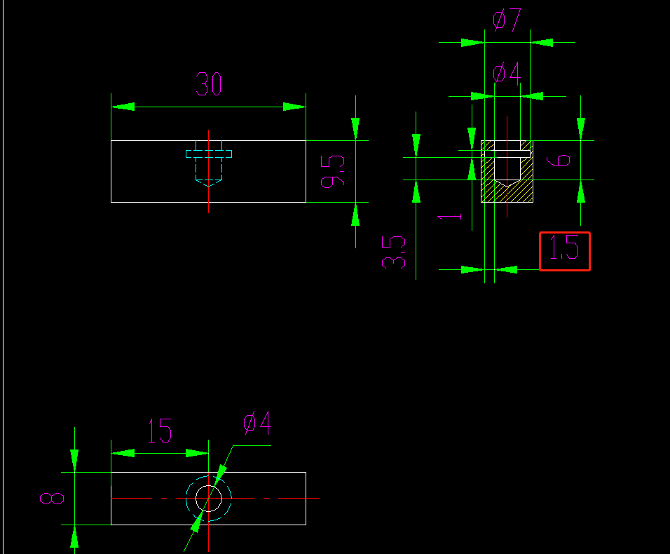

这个φ7卡簧槽能加工吗 车间工艺说1.5深做不了
发表于 2024-1-15 16:58:59 | 显示全部楼层
下一个问题,加工出来后,卡簧能放进去吗

发表于 2024-1-15 17:07:50 | 显示全部楼层
1.材料2.刀具. 啊啊啊啊啊啊啊啊啊,4-1.5=2.5~~
行家  发表于 2024-1-18 10:22
做不到2.5,还得要避空的空间  发表于 2024-1-15 17:13

发表于 2024-1-15 17:14:09 | 显示全部楼层
(#`д′)ノ✨™️这个零件为什么❓这么怪异
客户属于烟草行业,对方给的图纸, 是正常备件更换 应该是测绘的时候弄错尺寸了  发表于 2024-1-17 07:50
8个厚,要做个7的孔,单边只剩0.5,一不小心就漏了。孔用的弹性挡圈最小都要D8,不知道楼主是想用哪种挡圈。感觉设计上也不太合理。
是的,标准孔挡就没看到这么小的  发表于 2024-1-16 11:40
发表于 2024-1-15 17:23:01 | 显示全部楼层
cygalice 发表于 2024-1-15 16:58
下一个问题,加工出来后,卡簧能放进去吗
其实C型的弹性钢丝挡圈可以装进去,至于拆嘛!就不必考虑了~
发表于 2024-1-15 18:01:07 | 显示全部楼层
上端做螺纹,用螺母压弹簧
