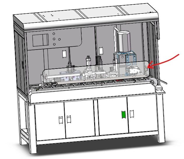

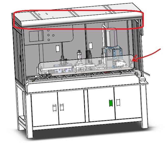

大佬们,帮忙看看防护罩是罩完整个工作台好点还是半罩。
发表于 2024-1-13 16:14:03 | 显示全部楼层
多少转,扭力多少,或者说你这是什么床?零件飞不了,只有扬尘或者飞屑就半罩,如果刀具、零件会飞出来伤人就全罩
发表于 2024-1-13 16:16:14 | 显示全部楼层
这个东西就算设计了  使用的时候也不会用吧?
发表于 2024-1-13 16:49:56 | 显示全部楼层
开门不好么?
发表于 2024-1-15 14:14:22 | 显示全部楼层
我也觉得做成可开门的维修方便一点,不然维护还得抬罩子
发表于 2024-1-18 09:06:18 | 显示全部楼层
半罩好点,毕竟线材款式多。
发表于 2024-1-18 09:46:48 | 显示全部楼层
年纪大了,愣没看出来两张图有什么区别。
 楼主| 发表于 2024-1-19 15:14:14 | 显示全部楼层
心怀希望,必能 发表于 2024-1-18 09:06
半罩好点,毕竟线材款式多。
线材就两种
发表于 2024-1-19 16:20:45 | 显示全部楼层
lz像这种弧形过渡,钣金厂要有刚好合适的折弯机模具才能这样设计。
如果没有模具,想搞这种弧形过渡,有没有其他思路?
只有烧焊打磨吗?
