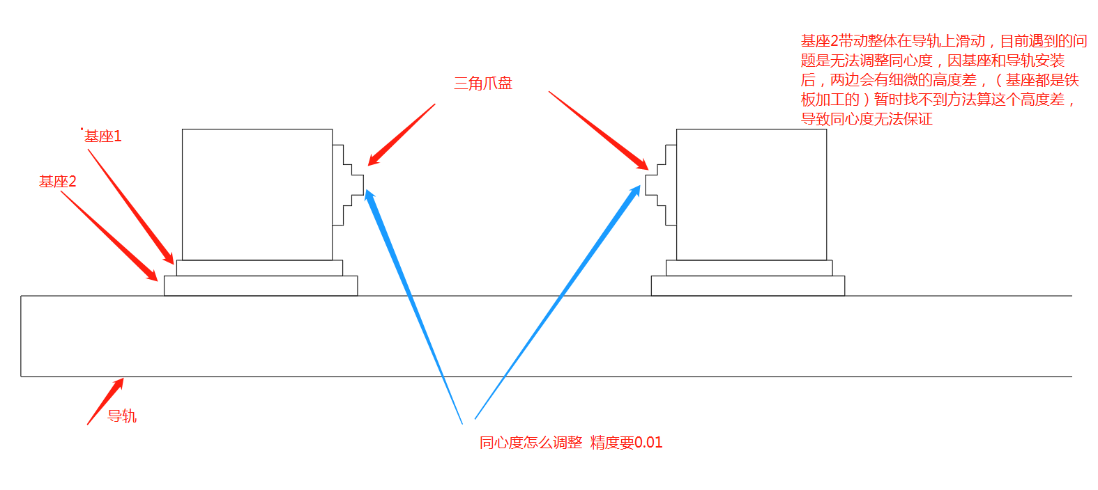

请教一下各位大佬,有没有什么办法,找出这个细微的高度差,好对基座进行光磨,调整同心度

发表于 2024-1-12 17:14:25 | 显示全部楼层
太容易了,上个表就行
发表于 2024-1-12 17:15:45 | 显示全部楼层
百分表,千分表,打表即可。
 楼主| 发表于 2024-1-12 17:18:31 | 显示全部楼层
尹志春 发表于 2024-1-12 17:14
太容易了,上个表就行
打了表,数据搞不准
发表于 2024-1-12 17:23:07 | 显示全部楼层
干涉仪
发表于 2024-1-12 17:34:00 | 显示全部楼层
15766377718 发表于 2024-1-12 17:18
打了表,数据搞不准
打表铲啊,这个很容易做到同心度0.01,我来搞,5W块应该能搞定,
值!5万值,比做几元钱的铝件有技术的多了  发表于 2024-1-13 10:54
5W太高了,看看以前普车的尾座与主轴如何同心就知道了,so easy !  发表于 2024-1-13 09:22
发表于 2024-1-13 08:57:16 | 显示全部楼层
好问题,两个卡盘距离多远
2米以内  发表于 2024-1-13 10:37
发表于 2024-1-13 09:22:43 | 显示全部楼层
精度要求0.01的话,建议先校准下两边的卡盘中心轴线相对导轨的平行度,记录两边上下前后的偏移量。然后再打右边相对左边的同轴度。卡盘装配后本身的跳动都不一定有这么好
 楼主| 发表于 2024-1-13 10:37:42 | 显示全部楼层
我在或不在呢 发表于 2024-1-13 09:22
精度要求0.01的话,建议先校准下两边的卡盘中心轴线相对导轨的平行度,记录两边上下前后的偏移量。然后再打 ...
是这样弄,但调好后螺丝一锁紧  又会有偏差
