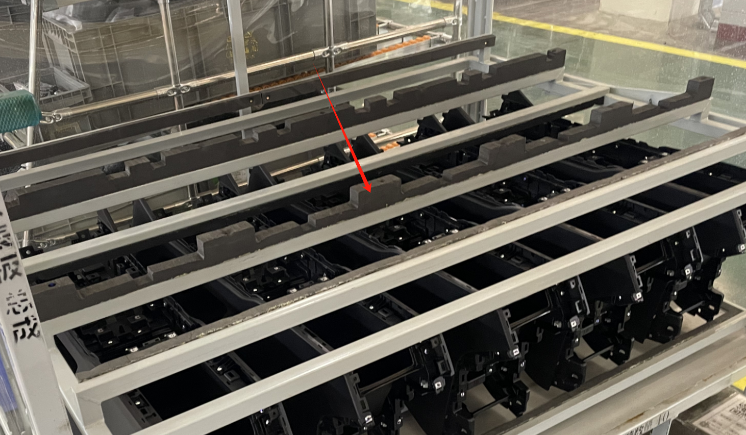

请问一下大家,红色箭头处材料这个实在工位器具上常用的材料,黑色的  有点硬度,用来缓冲运输工程中冲击,和防止零件表面划伤的。

有点硬度是多少呢?看图样子像是泡棉,这个地方实际用优力胶会好一点

这个不是pom哦  pom用这个上面直接破产哈哈 哈哈
是的 , 这个有人说EVA泡沫棉,  聚氨酯用的也要多 成本比较贵

EVA泡沫棉

之前看过屏幕面板的垫板用的是泡沫板表面再包袱防静电布

硬塑料或尼龙

EVA泡棉。高密。

PVC

看造型应该是EVA,但是EVA的成本较高,用泡沫棉实惠些。
