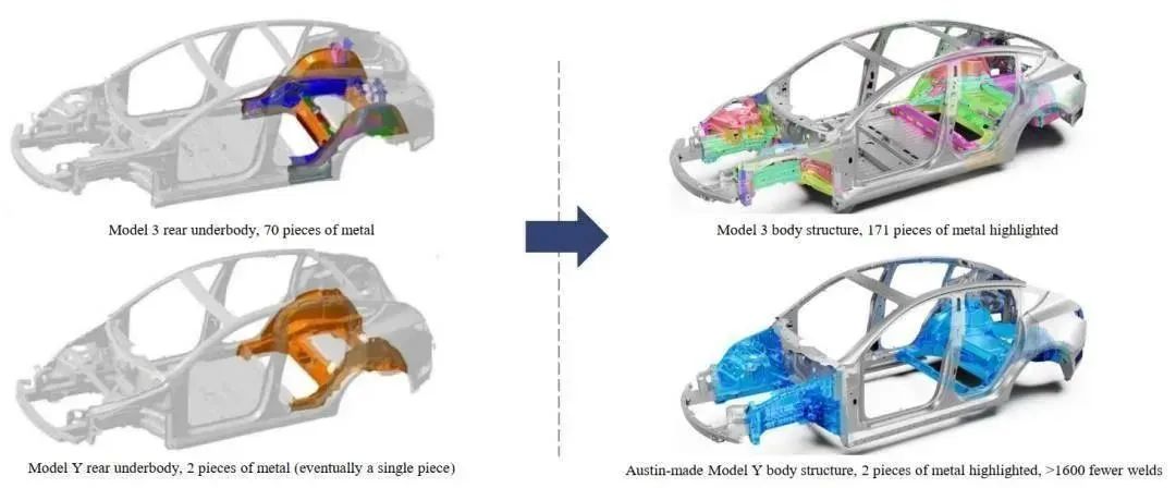

2020年,特斯拉在加州工厂使用了6000吨级的压铸机,首次在Model Y后地板上采用一体化压铸技术,这让Model Y后地板的零件减少了79个,焊点由700-800个减少到50个,相同部件的生产时间由至少两小时缩短至80-90秒。特斯拉因此走出了产能地狱,取得了举世瞩目的成绩。

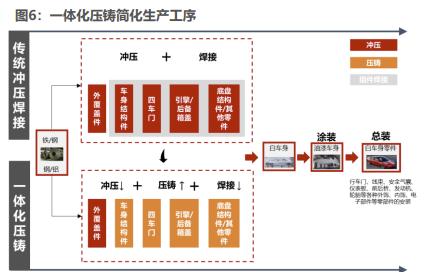

在特斯拉之后,其他车企纷纷跟进一体化压铸技术,包括大众、吉利、小鹏、蔚来和理想等,刚开完技术发布会的小米汽车也是其中一员。
2 I& D# |: w0 n' Z 什么是一体化压铸技术?
铸造技术非常古老,可以追溯到青铜器时期,压铸属于铸造的一种,它比传统意义的铸造多了一个“注射器”(压铸机)。经过加压后,能一次性制造出更复杂的部件,所以也被称为一体化压铸。
1 K7 J) S% m7 A. Q8 S' [/ V  H
对于汽车行业来说,一体化压铸技术并不新鲜。早在上世纪五十年代,就有企业把这项技术引入了汽车零部件的生产制造中,不过范围局限于小型零部件,而特斯拉把范围扩大到了大型零部件。
% ^5 O' O( p8 e# n7 B
7 \9 q9 F$ Q6 t1 W( b0 s( D: E
在汽车生产制造过程中,有冲压、焊装、涂装和总装四大工艺,原材料经过四大工艺的“装饰”后,就变成了一辆白车(整个轿车零部件的安装载体,是汽车的基本骨架,其生产成本约占整车的 45%~65%),一体化压铸技术可以应用到冲压-焊接环节中。在传统工艺中,这两个环节需要多道工序,工艺操作繁琐,效率有待提高。

在特斯拉上海超级工厂中生产的Model Y,其车身后地板就是用一体化压铸工艺制作的,这让Model Y的制造时间从1-2小时缩短至不到2分钟,占地面积节省了30%,生产工人减少200多个。据特斯拉透露,这给Model Y节省约20%的制造成本。
+ ^+ `& i% q) U8 w1 I6 H# ~8 ]& K- L2 \
, d# M0 }4 d( A# X
按照马斯克的计划,特斯拉的前地板、电池壳等部件也将会用一体化压铸技术制造。如果一切顺利,整车重量可以减轻10%(使用铝合金),续航提升14%。目前,特斯拉已经在德州工厂生产一体成型的前地板。

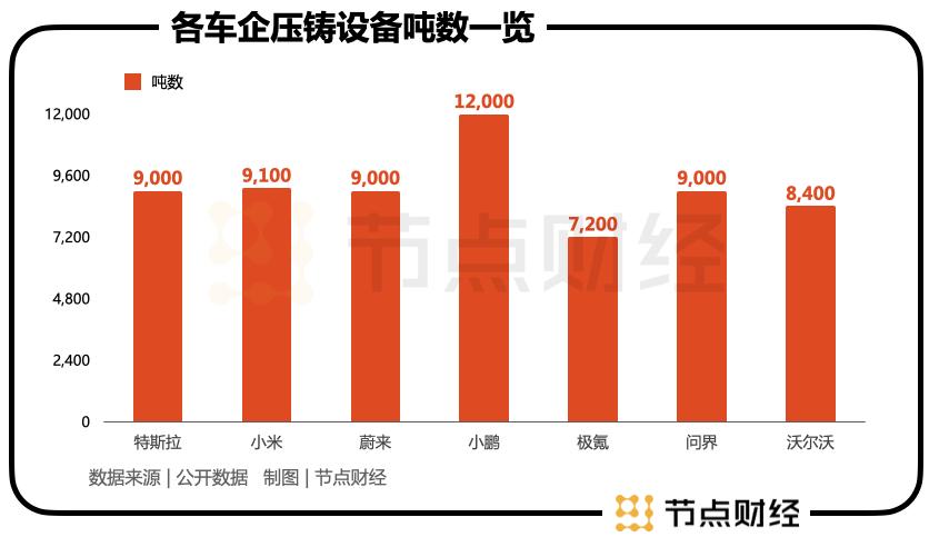

压铸机的吨位是一体化压铸技术的关键指标,目前车企中吨位最大的是哪吒,它正在研发20000+吨压铸设备,号称“刷新行业纪录”。

小鹏X9发布会说了一句12000吨,但没有像雷布斯那样狂吹,9100t+泰坦合金,业界第一,遥遥领先。& j7 u8 i. c+ H4 z! w
