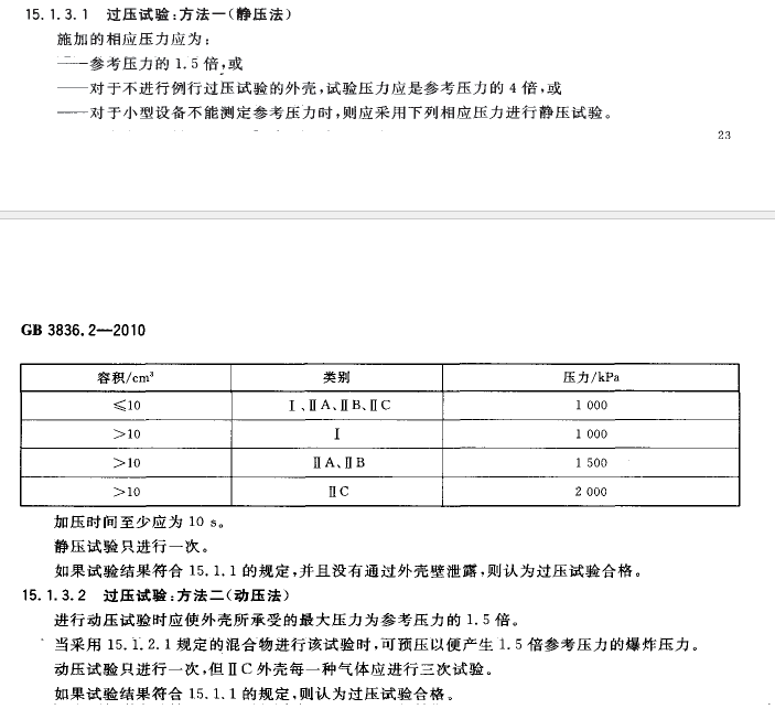

3mm厚的不锈钢板抗冲击性能如何

怎么计算不清楚,但是防爆要求里应该是有标准的,另外不同的体积大小,不同的防爆等级,耐压等级要求也不一样。
D:\00文档类
发表于 2024-1-8 21:32:08 | 显示全部楼层
就防爆的原理来说,就是指防护空间或防护面,面临的压力:
所以,是可以进行基本的理论计算的。
首先确定容器容积,或者说空间大小
确定爆炸发生的类别,粉尘,还是可燃气体,查出爆炸指数(单位是 bar.m/s)
然后利用对应类别的爆炸压力公式可以计算容器壁或防护面抵抗的压力
然后使用对应的力学就可以计算材料壁厚或相关结构了。

看大佬们的建议,是先算空间大小,再根据防爆等级查找对应的压强,再来计算抗冲击

感谢大佬的热心回复,这个思路明确清晰,我用软件来模拟下

楼主知道这个是怎么测试的么??我还真测试过,一般地方测不了,放实验台上用摆锤(冲锤)冲击就是。所有模拟只是参考。
