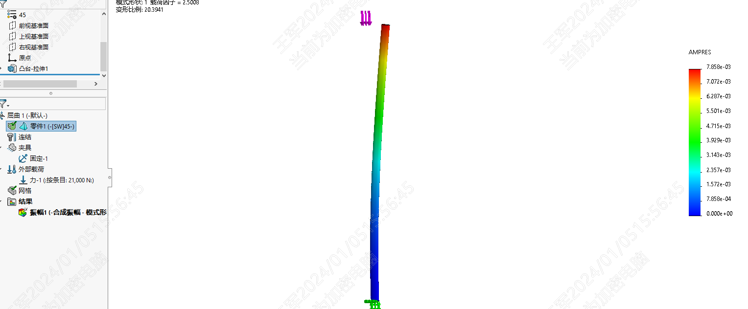

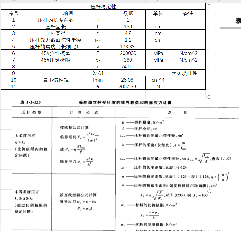

屈曲分析和公式计算零界载荷不一致,相差了大概25倍是怎么回事呢
发表于 2024-1-5 16:00:21 | 显示全部楼层 |阅读模式
发表于 2024-1-5 16:55:47 | 显示全部楼层
是不是压杆两端自由度的原因?
发表于 2024-1-5 18:13:47 | 显示全部楼层
橙色保温杯 发表于 2024-1-5 16:55
是不是压杆两端自由度的原因?
你设置的不是一端固定,一端自由吗?我算出来的比例系数是2.39,临界载荷应该是21000*2.39
发表于 2024-1-6 08:51:15 | 显示全部楼层
μ不是2吗
 楼主| 发表于 2024-1-11 14:13:39 | 显示全部楼层
这个跟网格划分,可能有关系,但是我们用软件算的还是比较接近,但是下面表格是按机械手册上的公式算的,感觉差了好多
 楼主| 发表于 2024-1-11 14:15:54 | 显示全部楼层
嗯嗯,一端固定一端自由,是2,我上面的表格数据错了,但是和软件计算的差距还是挺大的
