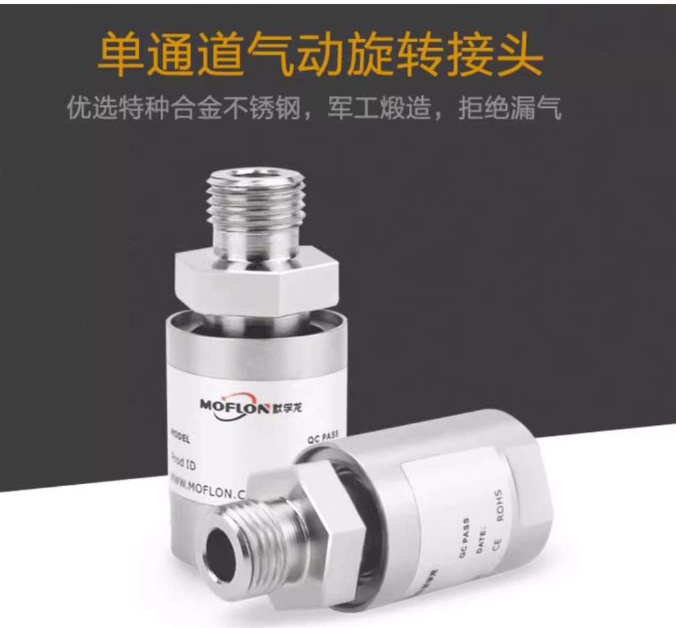

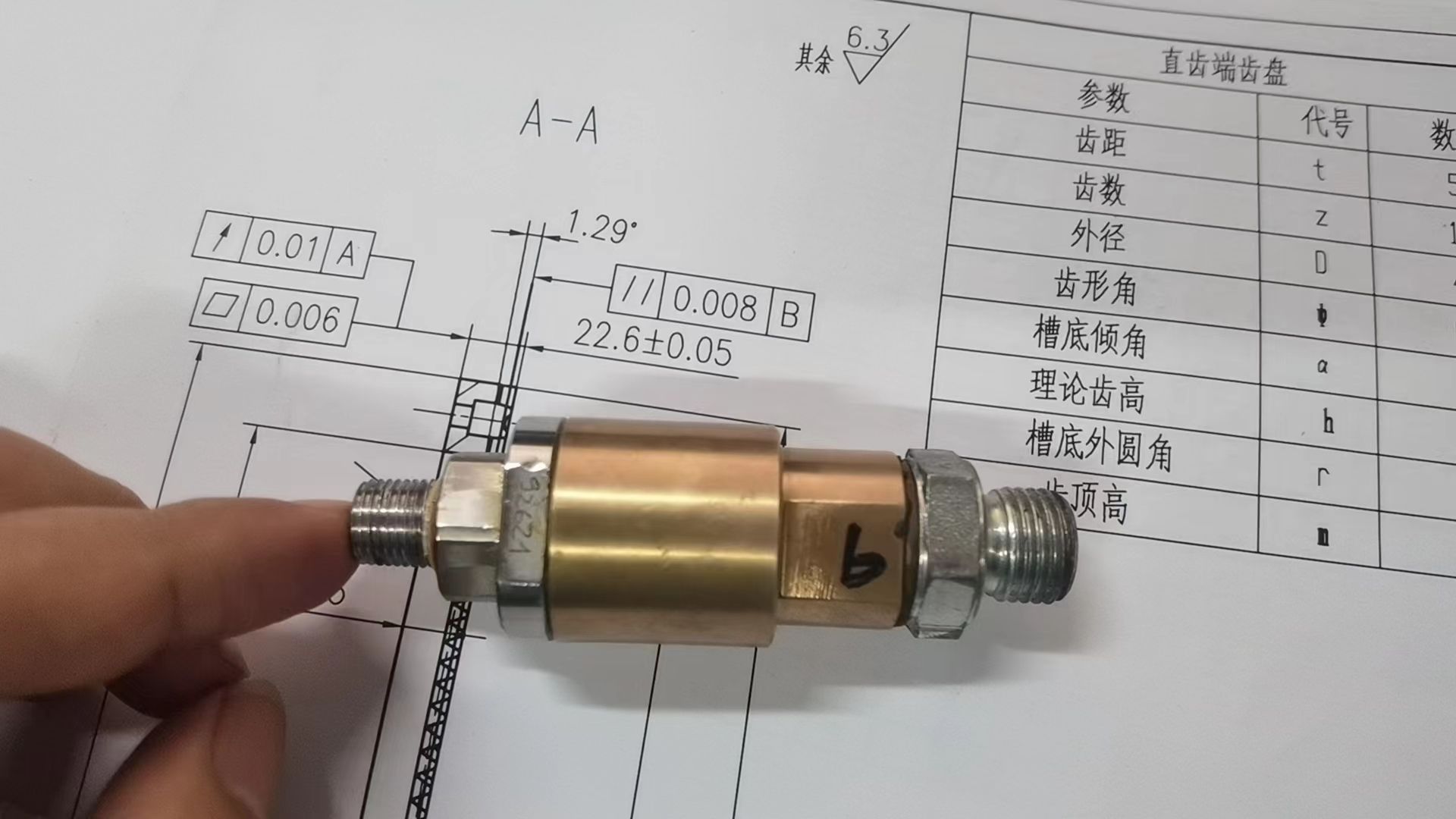

需要用到旋转接头,有气动的,有液压的。气压8公斤,液压不超过25Mpa,旋转速度最高60rpm。液压的目前找了派克的,货期12-20周不等,货期有点长。杜博林的看了下,应用转速有点高,应该也能用。
气动的找了个国内的,有没有大佬使用过类似的,求推荐
要求可靠性一定要好。

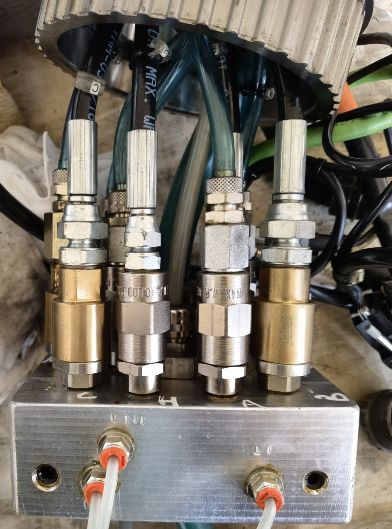

这个是拆下来的 液压的
阀块上面集成 有10路。
这个是找的国内的。

用过气的 米斯米 上就有吧
米思米的 气动的可以用,谢谢了!  发表于 2024-1-4 17:04
好的,我去米思米 找找  发表于 2024-1-4 16:39

国产用过江苏腾旋科技股份有限公司 ,用于15MPa左右的,相当好用,你可以联系一下看看!
ok,我去找找  发表于 2024-1-4 16:39

STUCCHI和伊顿的看下有没有

腾旋

伊顿的 还没来得及看。stucchi 没听见过啊,抽空查下

中文名叫 思多奇,伊顿的还可以,我们一直用的这家的接头

快速接头就找 思多奇这家,他们专门做这个的,其他附带的有些产品。我前段时间刚买了一批思多奇的快速接头和伊顿的卡套接头
