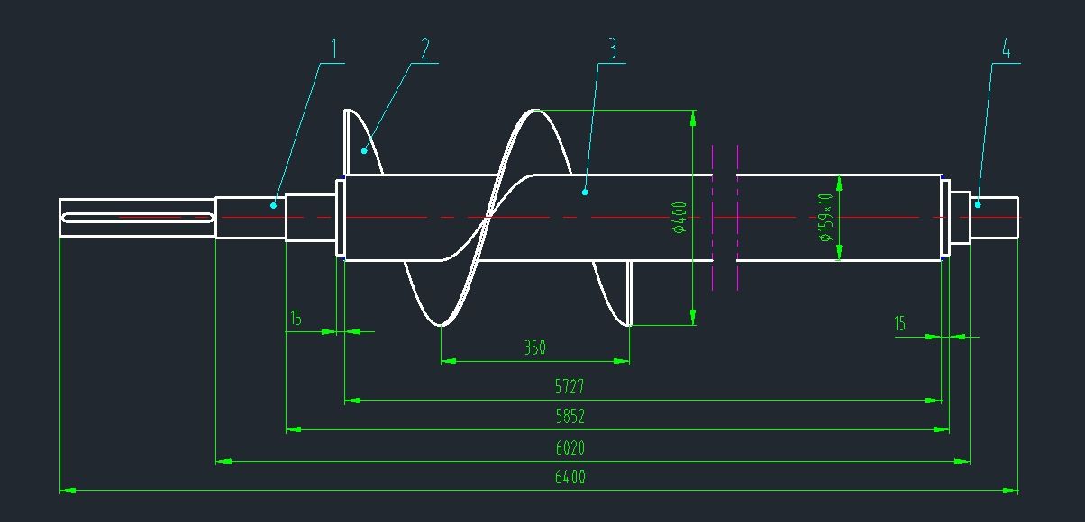

公式网上随便查,但运用就不会了。
比方说: 筛分机主轴结合件.jpg 这个筛粉机主轴结合件,叶片作用就是推料,让粉在翻滚移动中从网板上掉落,大颗粒杂物 不会掉出去,从一端推出完事。  网板内径比叶片大10,  满载情况下,这个轴的所需转矩是多少, T=FR, ,  F的话 按满载物料重量乘9.8N/KG,。   满载物料重量310kg, 推料状态重量估计也就200KG不到,那么F就是2000N左右, T=2000N*R。。这个R应该取叶片的半径还是轴的半径。 。。。。
发表于 2024-1-3 15:55:55 | 显示全部楼层
按叶片

这不就是一个螺旋轴嘛,按叶片的啊,这么长的轴,就这么短的叶片吗?

你的满载物料是怎么算的,取多少?这种不都是慢进快出的嘛,不然就会产生堆积,直接没法用。
你是瞬间喂入一袋料?让料缓慢喂入岂不美哉
是最多一半?滤光之后再倒进去一袋?还是说怎么加料的?  发表于 2024-1-5 14:20
网板内径 与轴 填满粉料,有效体积乘密度,再乘个合理参数 0.5 0.6 0.7...。。实际使用过程顶多一半吧  发表于 2024-1-4 15:14
舟山黄小菜 + 1 热心助人,专业精湛!
发表于 2024-1-3 16:16:30 | 显示全部楼层
垂直向上筛料么?可以参考丝杆扭矩计算
W = (T/R)*(2ΠR)= F * S ;(S是导程350)
T = F*S/2Π;
这个R可以消去,需要的扭矩大小和R无关;当然你需要考虑的其它因素,例如摩擦力,粉体是否会垂直向上运动这些。
斜推 ,你讲的不错,有道理。按你这个算法,重量应该也只能算350的物料重量。 好  发表于 2024-1-4 15:19
