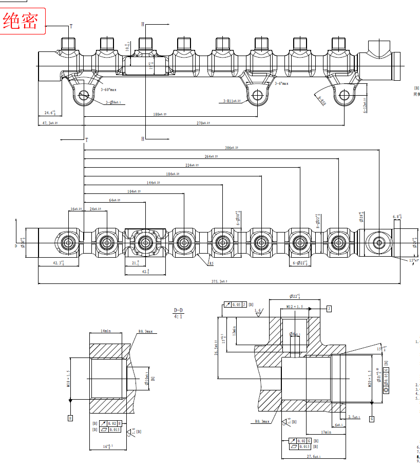

通过一张图纸我们如何能够系统学习机械零部件相关行业的技术标准和应用,除要看懂图纸上的视图和尺寸标注外,我们还要理解技术要求里面提到的各种标准。1.1.硬度:硬度测试执行DIN EN ISO 6506 HBW 5/750(测量位置A和B,如毛坯图所示),可选HBW 2.5/187.5),
测量点A硬度270-335HBW,测量点B硬度265-310HBW,当检验结果存在争议时,以HBW 5/750的方法为准;   1.2.组织符合GB/T 13320第一组评级图1-4级,组织要求珠光体+铁素体,允许存在贝氏体,
贝氏体含量<10%,贝氏体带中允许存在马氏体;
  1.3.机械性能:拉力试验执行DIN EN ISO 6892,抗拉强度Rm:900-1080 Mpa,屈服强度Rp0.2:600-800Mpa,拉伸试样执行DIN 50125 B8×40,试样轴线位置取决于产品的直径,最好是1/2的圆柱半径;   1.4.锻造后控制冷却;
  1.5.硬度点A、硬度点B和规定的机械性能必须同时满足,检测位置按照毛坯图执行.2.        钢锭的水口、冒口应有足够的切余量,以保证锻件无缩孔和严重的偏析;[A]
3.        锻件不允许有裂纹、折叠和其他影响使用的外观缺陷;[A]
4.        局部缺陷可以清除,但清除深度不得超过加工余量的75%,锻件非加工表面上的缺陷应清理干净并圆滑过渡;
5.        表面处理:(优先选用5.2要求进行表面处理,无法满足5.2要求时需申请使用5.1要求或5.3要求)
5.1.外露面镀彩虹锌+封闭处理,所有内孔不允许镀锌;镀层标准执行QC/T625汽车用涂镀层和化学处理层;
盐雾试验标准执行GB/T 10125中性盐雾试验要求96小时无锈;
5.2.镀锌
5.21.采用锌镍(Zn-Ni)合金进行表面镀层;
5.22.螺纹牙处镀层厚度小于0.01mm;锥面镀层厚度小于0.005mm,同一锥面上镀层厚度变化范围:±0.0015mm; 5.23.未明确的其余表面镀层厚度不小于0.008mm;
5.24.交货时,内部无镀层处不允许有任何锈渍,且内部必须进行防锈处理,防锈处理必须保证30天内有效;5.25.按GB/T 10125中性盐雾试验要求480小时无红锈,120小时无白锈;
5.26.按GB/T 5270标准进行热震试验;

向大佬请教一下,图中螺纹大径做基准,检测的时候怎么体现出来呢?是用一精度比较高的螺栓来模拟吗,或是其他的方法?
