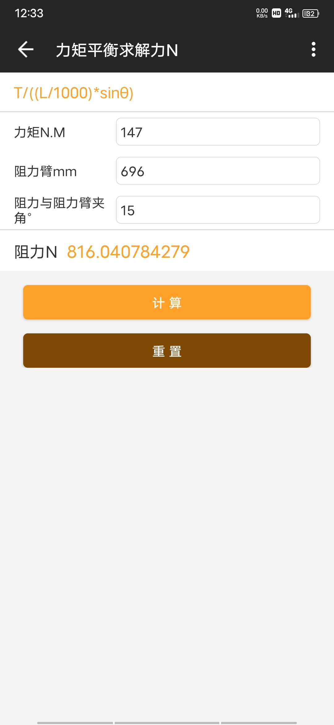

发表于 2023-12-30 12:24:55 | 显示全部楼层
这个夹角应该是一个变化的值,不同时间对应的F也是变化的,找出最大的 Screenshot_20231230_123352.jpg 加个安全系数就行
 楼主| 发表于 2024-2-22 10:45:25 | 显示全部楼层
lucky5678 发表于 2023-12-30 12:24
这个夹角应该是一个变化的值,不同时间对应的F也是变化的,找出最大的加个安全系数就行
这是什么软件
发表于 2024-2-22 11:37:13 | 显示全部楼层
F*sin15*696=300*9.8*500
