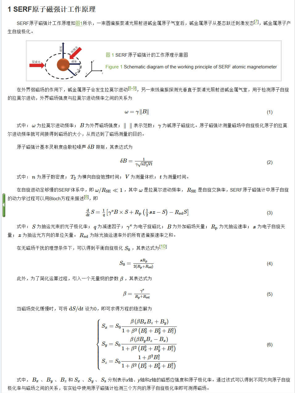

学渣渣 发表于 2023-12-28 00:20
激光照射是干什么?测试反射,折射?还是作为传感器?挺有意思哦
百度就能查到以前的技术

臭宝的臭day 发表于 2023-12-28 09:55
百度就能查到以前的技术
多谢指点,这是我能看得懂的吗?
