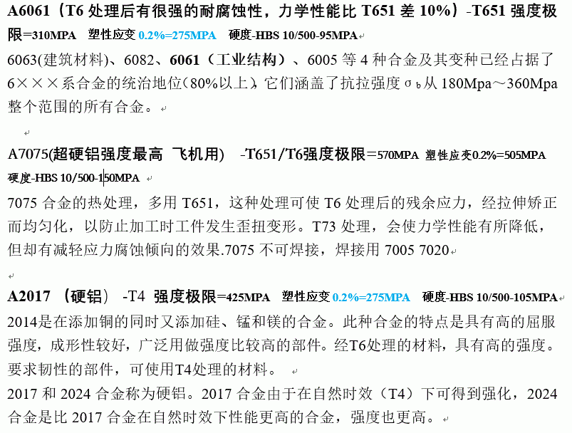

A2017 A6061 A7075 材料的问题请教

Aluminum 6061, Al 6061-T6 Alloy Properties, Density, Tensile & Yield Strength, Thermal Conductivity, Modulus of Elasticity, Welding (theworldmaterial.com)
其他材料特性可以参考美标,T6跟T651力学性能差不多,加工后尺寸稳定性会有差距,一般无特殊要求,精度要求低的一般采用T6,需要保证加工后稳定性使用T651
