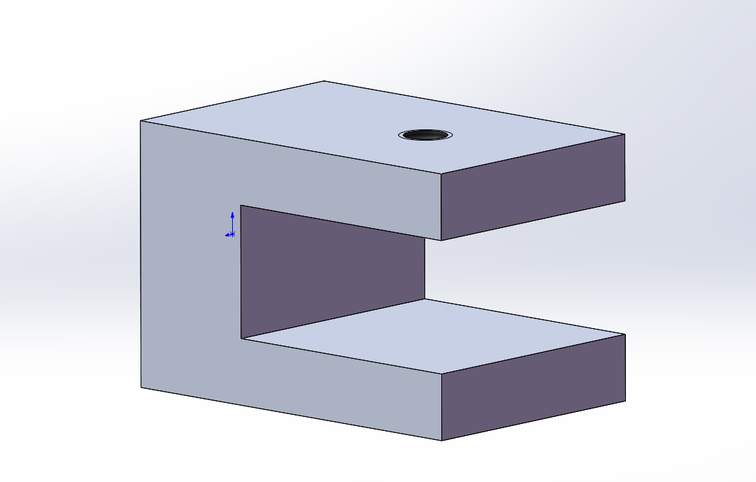

看吧友最近对图纸的讨论热火朝天,之前出图过程中对一种螺纹孔标注一直不清楚,借此来讨论讨论
这类螺纹孔,标注一般使用那种方式比较合适
如果没有剖视图呢,很多情况下,剖视图都是不好给出的

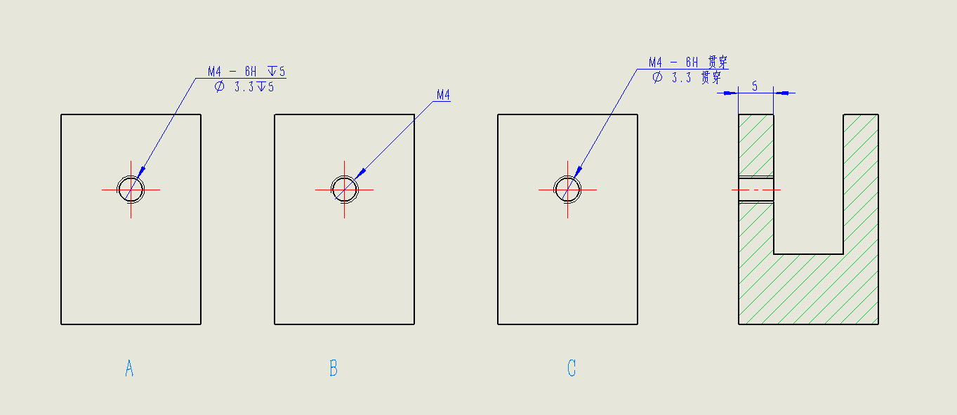

发表于 2023-12-20 15:58:04 | 显示全部楼层
我选D,通一壁
借楼,如果对面的孔也穿了,应该怎样标注才好?  发表于 2023-12-20 16:00
发表于 2023-12-20 16:06:13 | 显示全部楼层
B  除非你视图没放全
发表于 2023-12-20 16:13:14 | 显示全部楼层
直接在剖面上标咯
发表于 2023-12-20 16:16:34 | 显示全部楼层
B
发表于 2023-12-20 16:27:54 | 显示全部楼层
打个文字呗,贯穿单边,贯穿双边(完全贯穿);再结合视图,还错就换供应商;换不了就开摆呗反正是错;
发表于 2023-12-20 16:32:03 | 显示全部楼层
选 D,加上标注螺纹
发表于 2023-12-20 17:05:53 | 显示全部楼层
这种 一般要给个剖视图,清楚一点。是在不想给的话 ,需要用文字说明“单侧贯穿”
发表于 2023-12-20 18:24:38 | 显示全部楼层

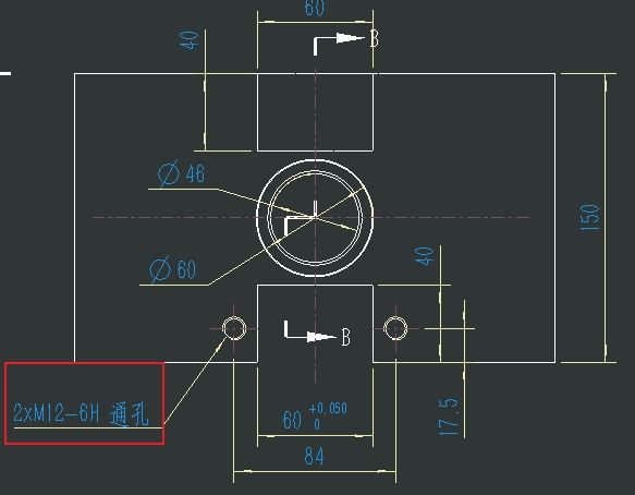

我一般喜欢这么标:
我也选择这样标,甚至有时6H都不标  发表于 2023-12-21 08:35
发表于 2023-12-21 09:03:12 | 显示全部楼层
M4贯穿
