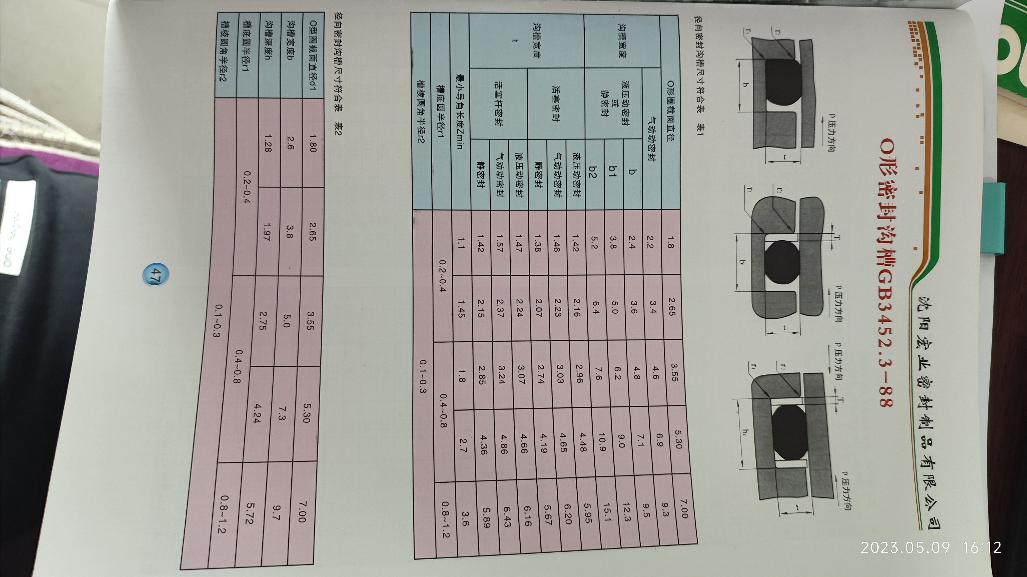

有一个法兰盘,想在法兰盘上安装一个O型圈,起密封作用。然后密封圈不易掉下来。盖在有压力的罐体上。想让各位大佬看看怎么开槽和选密封圈规格

发表于 2023-12-18 10:35:43 | 显示全部楼层
这个有标准的,按标准来就可以了
发表于 2023-12-18 10:46:52 | 显示全部楼层
GB3452
发表于 2023-12-18 10:49:31 | 显示全部楼层
压力容器有标准的法兰及垫片的  不需要单独做O型圈吧
 楼主| 发表于 2023-12-18 10:57:10 | 显示全部楼层
现在需要单独做一个这样的法兰盖。加工密封圈。不知道开槽
发表于 2023-12-18 11:12:28 | 显示全部楼层
看着情况应该是 压力由内向外 轴向密封。开槽是在gb 3452.1有
发表于 2023-12-18 11:14:06 | 显示全部楼层
 楼主| 发表于 2023-12-18 11:52:21 | 显示全部楼层
这样开槽密封圈会掉下来吗
发表于 2023-12-18 12:03:38 | 显示全部楼层
开燕尾槽
 楼主| 发表于 2023-12-18 15:59:59 | 显示全部楼层
隽铭机械 发表于 2023-12-18 14:48
燕尾槽   或者安装的时候涂一点润滑油
燕尾槽有开槽的尺寸标准吗
