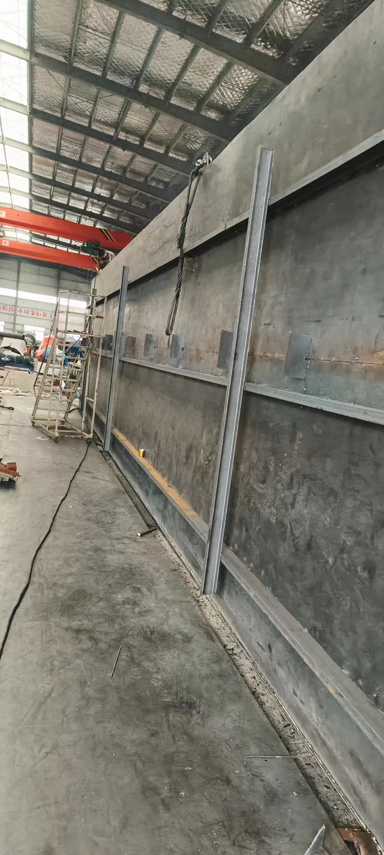

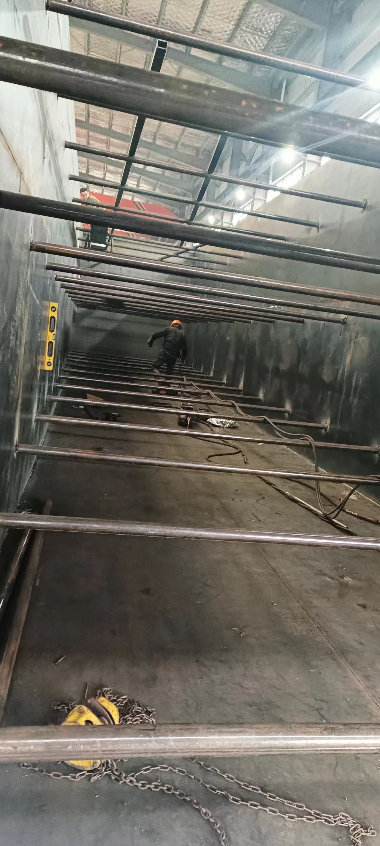

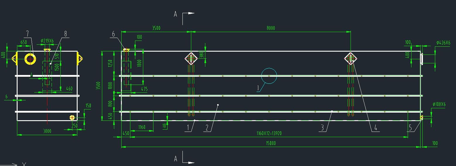

使用情况:3*15米的箱体内部 装满水,内部39根DN50加强管两头焊接,和外圈12#槽钢包转,共3圈。安装位置如图所示,请问,这种状态下,箱体6mm板是否会变形?   已经比之前增加了2倍的拉管,和槽钢。设备还没使用前,最好的说服力就是数据,但这数据我搞不了

参考一下 船仓结构
主要是 纵向加强筋和横向加强筋
越到底部 压强越大
是的,底部压力越大,但到底数值多少不会算,横向拉管的焊接强度够不够拉住结构。可以很肯定的确认,强度肯定够了,因为之前这种用了角铁和12根拉管,拉管位置发生脱焊。 现在改成槽钢还多加一圈,拉管还增加了两...  发表于 2023-12-15 14:16

这样不对,怎么没有加强版呢,,,,我都是焊一圈角铁,拉筋焊接到角铁上。
发表于 2023-12-15 14:34:41 | 显示全部楼层
内外无加强成型工艺,只有分层横向加强筋和定距拉杆,一定会在没有拉杆的位置有形变。具体水箱是有公式的可以试着自己找来算。
不过你们允许不允许形变呢,允许应该不会爆。

3.5米,没多大压强。过于结实,应该没问题。漏水才是真的。
发表于 2023-12-15 14:42:24 | 显示全部楼层
水箱而已,鼓就鼓了,不漏就行,6mm肯定不会开裂
生化箱体,强度肯定够,就是拿不出数据 来怼上级。  发表于 2023-12-15 15:13

我的野路子做法是:钢板打孔,拉管伸出来再加个圆环焊接,焊点受压别受拉。另外就是钢板压个花纹加强,那种不锈钢水槽都是压着弧面.。另外,自卸车斗你看拉了多少筋。
