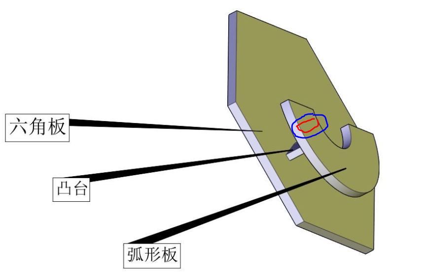

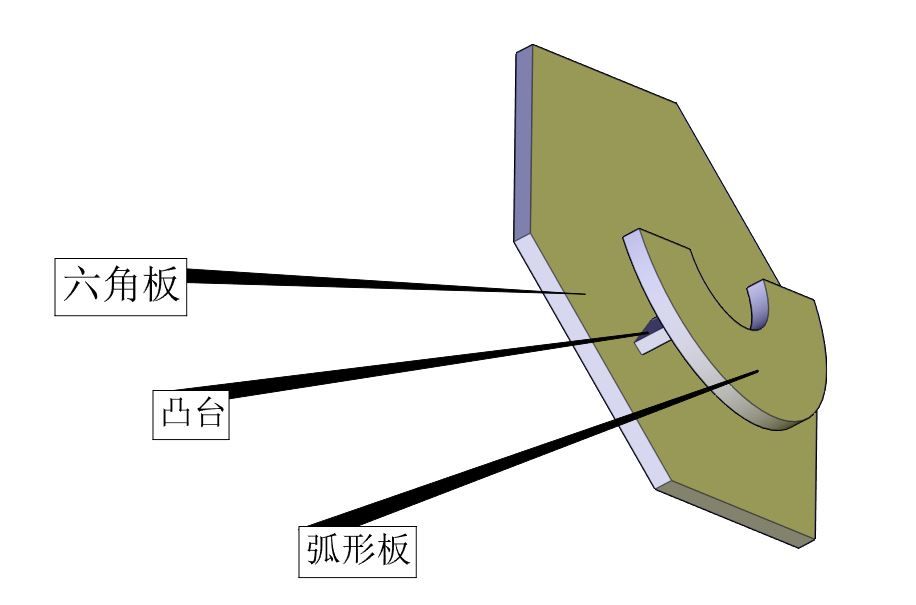

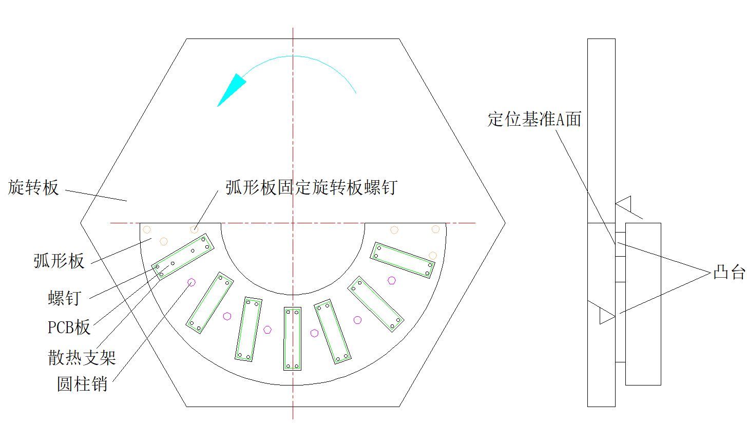

这种旋转类部件的设计、校核、有限元分析是第一次接触,而且还是很复杂的,涉及铸件、铝型材等等。
问题如图所示:一个6边形的旋转板表面上安装弧形板,弧形板的另一面加工出凸台,作为定位基准面与旋转板表面接触,两件安装时,先用圆柱销定位(图中画粉色圆圈的),然后用螺钉(图中黄褐色圆圈)将两件把接,旋转板材质为ZL101,弧形板材质为UN90,均采用铸造+机加工制造
在弧形板上安装有散热支架,散热支架通过内六角螺钉把接到旋转板上(我就画两个螺钉),然后PCB板再通过4个螺钉把接到散热支架(材质为6063)上,实际上PCB板与散热支架要远比图中的多,需求是30套,图中我就示意下。
旋转板以速度180r/min带动弧形板以及弧形板上面的散热支架、PCB板、螺钉旋转。
现在问题是:
(1)如何校核所需螺钉的规格及等级(M5还是M6?8.8级还是10.9级?),在这种速度下所受到的各种应力,比如离心力、剪切力等。
(2)如何用simulation或workbench分析弧形板上的螺纹所受应力?是将弧形板的螺纹设置为夹具,还是将定位基准面作为夹具?然后分析螺纹所受的应力?离心应力载荷是选中弧形板的内弧面上吗?
(3)来自于6边形旋转板的离心应力即远程载荷如何通过坐标变换,转移到到散热铝型材及螺纹安装孔上?(采用simulation或workbench分析)
谢谢!

发表于 2023-12-14 10:10:54 | 显示全部楼层
转个圈能把螺钉转断了?
发表于 2023-12-14 11:16:09 | 显示全部楼层
你散热支架在凸台哪个位置,pcb板又在凸台哪个位置上。
 楼主| 发表于 2023-12-14 11:20:53 | 显示全部楼层
散热支架在弧形板表面上,PCB在散热支架上,PCB与散热支架是一个模块

发表于 2023-12-15 16:17:46 | 显示全部楼层
多大啊,多重啊。。。。
 楼主| 发表于 2023-12-15 16:39:18 | 显示全部楼层
风》追逐 发表于 2023-12-15 16:17
多大啊,多重啊。。。。
旋转板大概是221kg弧形板是45kg
发表于 2023-12-15 23:08:35 | 显示全部楼层
出3D图
