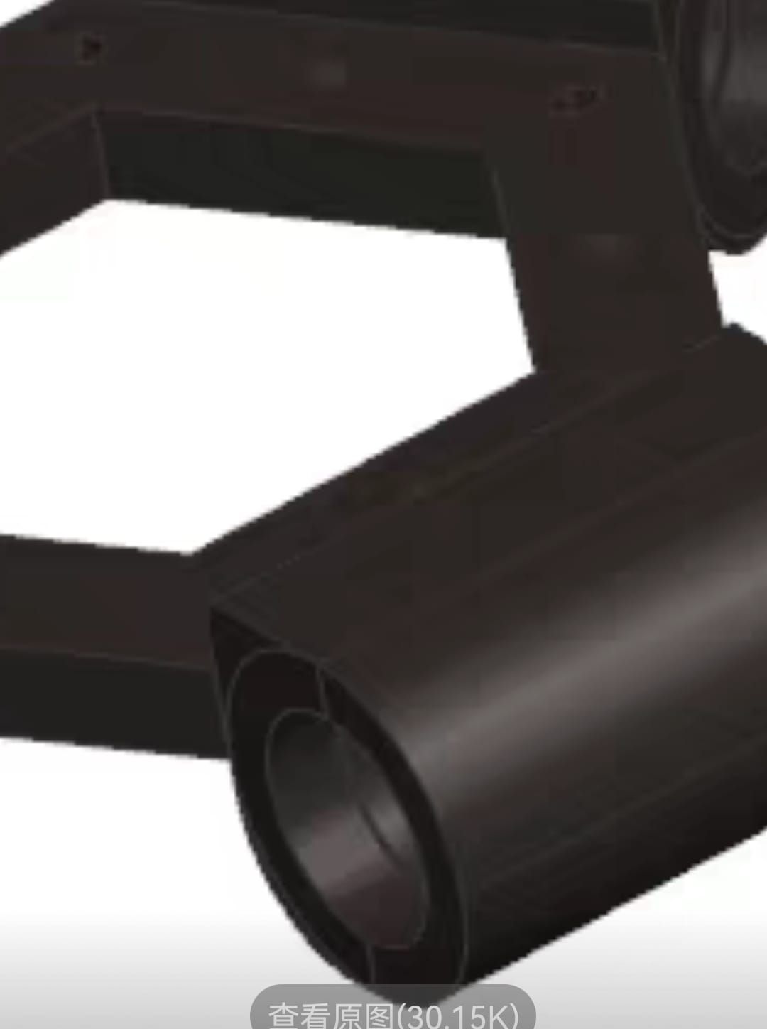

需要在铝件上开一个孔,安放滚珠轴承,轴承大小是12-06-04
12MM外径。
加工厂家说设计孔需要12.02
这个是什么道理?
加工精度是0.1, 为什么开孔不是12.1?
算上加工精度

发表于 2023-12-9 19:39:24 | 显示全部楼层
来个图
 楼主| 发表于 2023-12-9 19:48:15 | 显示全部楼层
附上图片
发表于 2023-12-9 20:21:24 | 显示全部楼层
这个没所谓的,做到12.02你又不好装,直接做到12.5,好装
发表于 2023-12-9 22:03:21 | 显示全部楼层
你是甲方还是乙方?轴承孔的精度是配合工件应用条件来的,要么你给,要么甲方给。

发表于 2023-12-10 08:13:52 | 显示全部楼层
加工精度太高了

发表于 2023-12-10 11:02:22 | 显示全部楼层
什么cnc加工精度才0.1?加工商想要尺寸设计成12.02是想省事,直接用模型生成加工程序,但是一般设计不这么干,设计尺寸就是12,工程图标注公差。
发表于 2023-12-10 17:00:35 | 显示全部楼层
除了形状位置公差,尺寸公差问题都不大。
