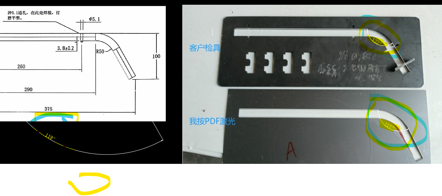

呼叫haipengtop老师,来活了,来审一下这张图
发表于 2023-12-9 08:35:00 | 显示全部楼层
弯管检具主要是测角度,你检查一下客户检具的角度,与你们的检具。还有就是产品做出来后的回弹。是否在检具范围内。
即便客户的检具错了,但别人已经在用,是不会因为你的意见而改变。当然,你可以拿这点这证明你是对的。然后客户不认同,机械还是退了。  发表于 2023-12-9 09:19
现在只讨论客户检具是否与图纸相符,不讨论回弹这些。如果检具是错的,再怎么控制弯管回弹都是徒劳  发表于 2023-12-9 09:06

所以还是要知道功用和装配关系,这样避免理解错误。四统一原则永远不会错:设计基准与装配基准统一,装配基准与制造基准统一,制造基准与检测基准统一。

看图纸,要以内侧往外返尺寸,那个高度100,是最下端尺寸

dajian1984 发表于 2023-12-9 08:35
弯管检具主要是测角度,你检查一下客户检具的角度,与你们的检具。还有就是产品做出来后的回弹。是否在检具 ...
啥软件测量图片的角度?
三坐标测绘仪  发表于 2023-12-9 13:22

不懂,弱问一下不是标记的外表面,为什么你会认为是内壁?

才看见,这是个棒料折弯,为便于确定下料,应表示中心的长度尺寸为好,弯折的角度。另外5.1标注加直径,此处焊接没太明白。

haipengtop 发表于 2023-12-13 13:50
才看见,这是个棒料折弯,为便于确定下料,应表示中心的长度尺寸为好,弯折的角度。另外5.1标注加直径,此 ...
大佬言之有理啊!
这个图实际做过,当时我做检验,核算下料的尺寸,然后看焊工折弯。  发表于 2023-12-13 14:28
