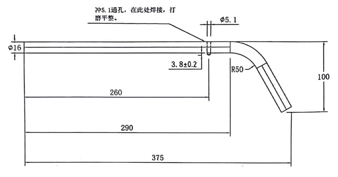

这是客户提供给我的PDF图,图里的R50,我理解是弯管内壁R50,不知是否理解错误

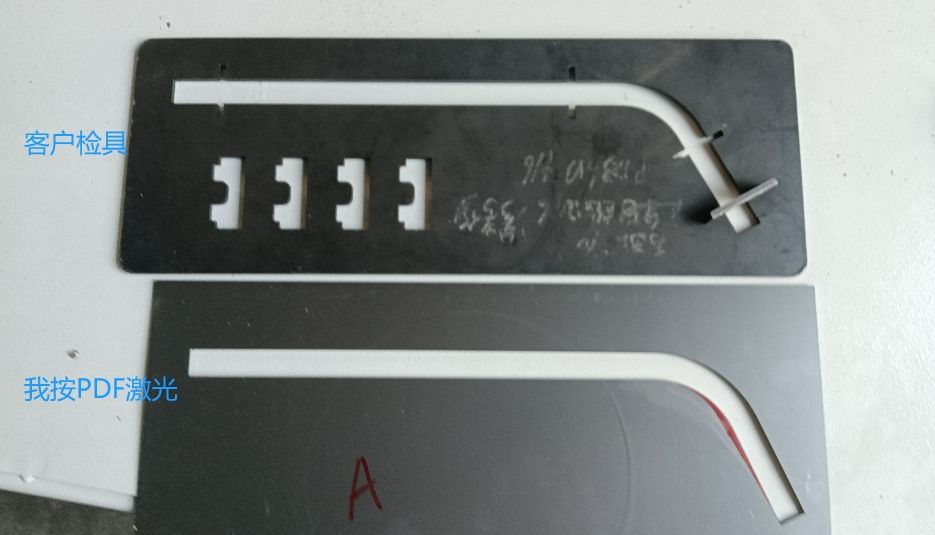

 楼主| 发表于 2023-12-8 17:05:42 | 显示全部楼层
图上方是检具
图下方是我按内R50激光割出来的,用红笔涂的就是两者差异

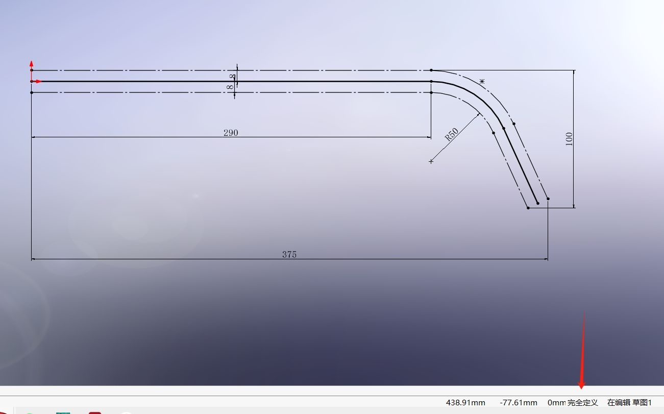

敢问大师,我这样画草图已经完全定义了,难道还差什么尺寸?
除了默认线是相切的,就完全是按PDF标注尺寸就能描图的,说明尺寸并不遗漏。但这图的背景是弯管,必须是相切这弯管工件才能加工出来,所以我默认这条件是合理的  发表于 2023-12-8 20:23
你这位兄台冷静啊,我刚才用cad画,感觉少尺寸,要么给角度要么多给个线,按sw画,你自己默认了一个条件,不然也不好画,, 我是业余的,您别激动啊  发表于 2023-12-8 20:15
意思是圆心位置啊
换我,防止纠纷,我肯定要标圆心  发表于 2023-12-8 18:01
按客户PDF的尺寸用SW画,能完全定义草图又不过定义草图,说明尺寸是完整无漏也不多余的,除非那圆弧不是相切  发表于 2023-12-8 17:50

发表于 2023-12-8 21:59:15 | 显示全部楼层
不知道用在何处,不过就画图而言,我宁愿标注角度而不是尺寸,核对图纸也简单。看这个图纸的精度,100和375尺寸都是未注公差,也容易扳变形,要用测量工装感觉有点高射炮打蚊子了。感觉有点要求过了。我们曾做过类似的零件,之所以标注100尺寸是怕和外面的零件接触,实际这是个伪命题,当插入外面的零件后,一旦接触了,稍微扳一下就行了。再说配合件的内孔都是未注公差,你这个件要求的这样高,是不是太不值得了。并不是精度要求越高越好,也可能只是成本高,效果未必好
16的管,很容易扳弯的,当然要用无缝管,焊接管容易裂缝  发表于 2023-12-8 22:00
发表于 2023-12-9 08:34:35 | 显示全部楼层
麦哥你的理解是对的,谁来看也是内弧弯曲半径50
