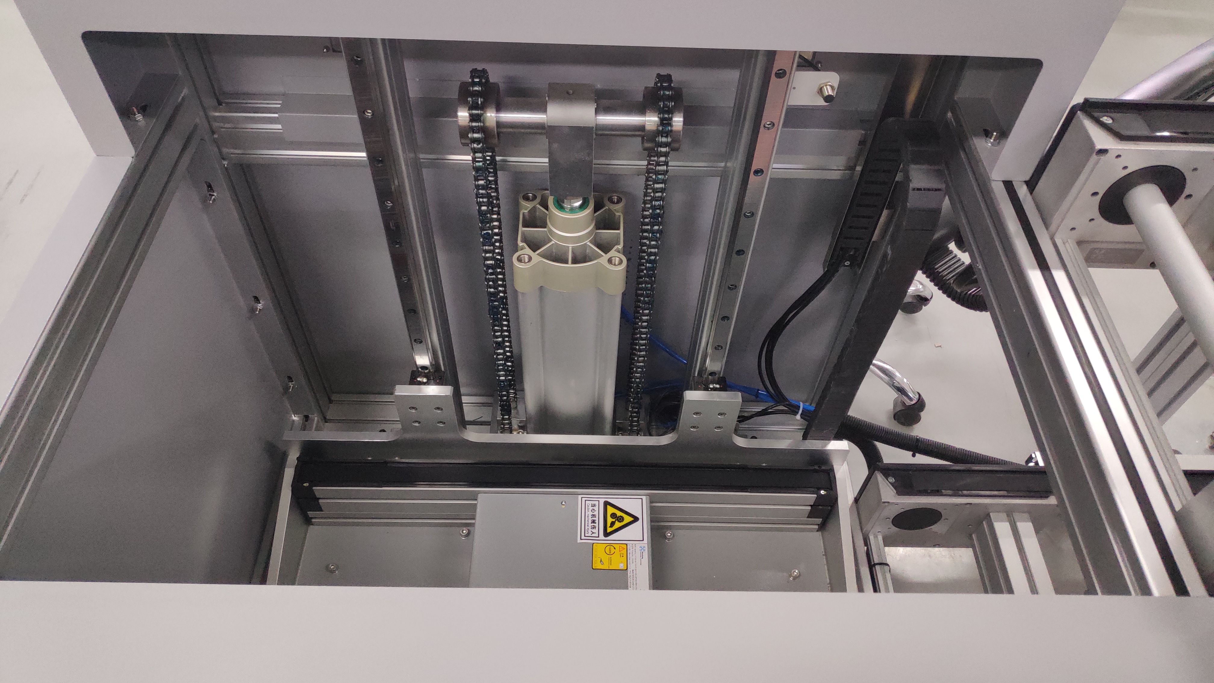

关于滑轨的安装问题

不说精度聊啥呢,没精度负重要求,卖价也不高的情况,完全没问题。一分钱一分货,不要拿机械人要严谨来道德绑架我。
发表于 2023-12-8 19:15:56 | 显示全部楼层
主要看用途,我就直接锁铝型材上,滑的很顺畅
发表于 2023-12-8 19:25:31 | 显示全部楼层
来个图
发表于 2023-12-9 07:50:26 | 显示全部楼层
不知你用的是什么 滑轨,简易的不用加工
 楼主| 发表于 2023-12-11 08:52:36 | 显示全部楼层
喂我袋盐 发表于 2023-12-8 14:06
你想如何固定在铝型材上?
铝型材上加滑块螺母,然后滑轨锁螺母上用
 楼主| 发表于 2023-12-11 08:54:59 | 显示全部楼层
平凡yjr 发表于 2023-12-9 07:50
不知你用的是什么 滑轨,简易的不用加工
用的EGH20的
 楼主| 发表于 2023-12-11 08:56:05 | 显示全部楼层
惊风泣雨 发表于 2023-12-8 14:13
滑轨装在铝型材上,完全没问题。
但是我们现在这么用都是轻载的,最大负载一般不超过50kg。
我们装在铝型材上能用,就是用着用着,不那么丝滑了,然后就加油
发表于 2023-12-11 09:39:34 | 显示全部楼层
直接锁型材上,怕啥,升降机,50kg负载,用了两年多了,啥毛病没有
发表于 2023-12-11 10:03:10 | 显示全部楼层
火火火儿 发表于 2023-12-11 08:52
铝型材上加滑块螺母,然后滑轨锁螺母上用
滑块螺母会动,你怎么破?
发表于 2023-12-11 10:05:12 | 显示全部楼层
铝型材上加滑块螺母,然后滑轨锁螺母上用
是和lz一样,直接在槽里锁弹性螺母么?
对,螺母放的时候对好位置,问题不大,  发表于 2023-12-11 13:10
