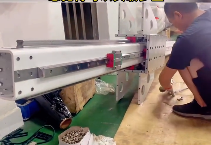

不懂就问,请问安装滑轨的面需要加工吗?不加工直接激光打孔用可以吗? 滑轨可以直接放铝型材用吗?

当然可以,激光精度很高,再说,滑轨差个5-10MM也是可以装上的,你这还打孔,我看有些大师,直接焊在上面,连孔都省了

滑轨可以直接放铝型材用吗?
你想如何固定在铝型材上?
发表于 2023-12-8 14:08:39 | 显示全部楼层
还是要加工下吧。。万一不平。。滑轨就卡住了吧
发表于 2023-12-8 14:13:05 | 显示全部楼层
滑轨装在铝型材上,完全没问题。
但是我们现在这么用都是轻载的,最大负载一般不超过50kg。
发表于 2023-12-8 14:13:33 | 显示全部楼层
滑轨装在什么东西面上,要不要加工看面平不平,你的要求是怎么样。
发表于 2023-12-8 14:22:37 | 显示全部楼层
装到型材上直接用,不铣槽直接装到平面上,铣槽,几种都用过,两个平行导轨装配时打表就行

我同事做了个铝型材装直线导轨的,也是直接装,调的时候调铝型材
虽然我对他的整体设计不是很认可,不过那玩意儿能动

线轨直接锁在槽里的弹性螺母?
现在很多上下料的Z轴直接搞这种型材,齿轮齿条带一根导轨,中间就是铝型材,也没啥问题,负载算好就好  发表于 2023-12-8 17:40
想起来了,那没有,他用的80型材,但又想把导轨安装在型材中心线上,做了一层10的安装板  发表于 2023-12-8 16:29
