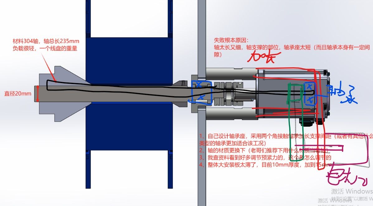

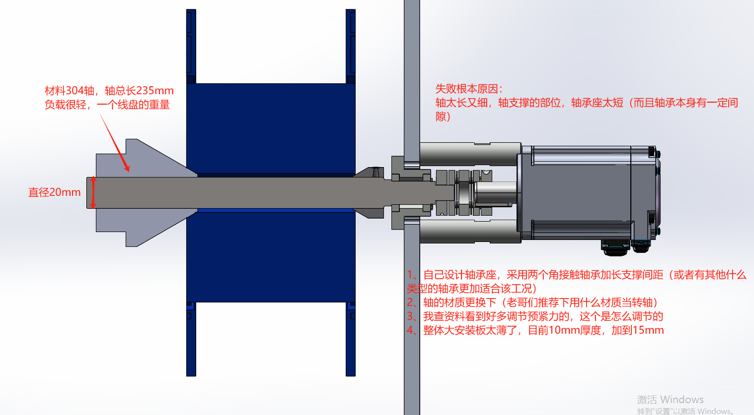

如题,上次的问题,老哥们提供了很多建议,我全部都看了,所以这次打算改进,麻烦老哥们提供些建议,前面加支撑肯定不太现实,我前面有机构没空间
如何解决这个跳动问题

发表于 2023-12-7 16:04:08 | 显示全部楼层
1.负载端能否在进行优化,减少长度;
发表于 2023-12-7 16:05:33 | 显示全部楼层
2.电机这边,我的想法是增加空心轴90°转换器,轴伸入到转换器内,转换器固定到底板上。不要直接电机连轴
发表于 2023-12-7 16:14:22 | 显示全部楼层
不要用角接触轴承,那种轴承一般用在机床上,预紧力调节很麻烦。你就用普通深沟球轴承,大一号效果是一样的,用63**系列。轴前面20mm不能变,后端装轴承的地方可以粗。304这种材料机械上尽量少用,价格贵强度不高,唯一的好处就是耐腐蚀。轴的材料就用普通45#,调质处理,强度比304大得多。两个轴承之间的距离尽量放大。不要用卡簧固定轴承,用开槽圆螺母,消除间隙。对于设计小白,往往只考虑强度,而忽视了刚度。你这就是刚度不足导致的,改进的思想往刚度上靠就是了。

发表于 2023-12-7 16:15:04 | 显示全部楼层
前面没有空间,就把电机侧支撑轴拉长,负载侧轴长:电机侧支撑轴长至少1:1,支撑轴越长越好,参考丝杆固定或钻床机构
发表于 2023-12-7 16:20:45 | 显示全部楼层
屏幕截图 2023-12-07 161456.jpg 后面有空间可以这么改 ,或者电机再对调180都,躲里面。
预警问题——类似链条的辅助张紧轮。
精度要求高的话, 磁力耦合器还是弹簧+?(不记得名字了)没怎么用过 看过。
发表于 2023-12-7 16:21:52 | 显示全部楼层
轴直径多大,是不是可以考虑做锥形轴,轴承端加粗,负载端减细。轴材质用45钢或40Cr

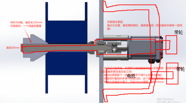

发表于 2023-12-7 16:23:25 | 显示全部楼层
改成这样
改成这样
这个老哥的方案楼主可以好好考虑下  发表于 2023-12-7 17:20

发表于 2023-12-7 16:41:25 | 显示全部楼层
换带空心轴输出的减速电机,轴直接装到减速机轴孔里。
主要原因就是两个轴承距离太近了。
发表于 2023-12-7 16:58:31 | 显示全部楼层
如果电机侧有空间,考虑减速机结构,轴增长增粗,在两盘调心辊子轴承变大的基础上加深沟球轴承,相应轴承座要加大,具体位置自己看减速器结构。你这个怎么看都会摆头。
