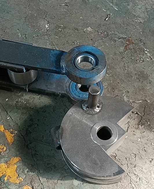

带盐哥哥,我的弯管机折腾出来了

淘宝上有很多针对弯管的工具,小口径手动不过300元左右。我以前也用过类似的,液压管路外径14x2,管不扁的,一旦扁了就不好了。
思路是好的,用不同机床达到目标,就是效果可能稍差点。
还是能够给大家启发的,至少看到了这种结构的效果是什么样的。
 楼主| 发表于 2023-12-6 14:56:30 | 显示全部楼层
shentu 发表于 2023-12-6 13:58
我看了原贴,所以才觉得这样直接下压,远没有“旋转弯形”有效,压扁了就是最直接的后果。方法不好,再多 ...
你以为这照片和你发的动图原理一样吗?你把玩过这照片的实物没有?
别画个动图就OK,你是没经历过社会的毒打
啧啧啧,你屌你倒是按你那个动图做台出来验证呀。我原先那贴的结构,就是按这动图做的,我就是被毒打了所以看见这图来活。  发表于 2023-12-6 17:12
毒不毒打咱不知道。但见过的桥,肯定比你吃过的盐要多。  发表于 2023-12-6 15:22

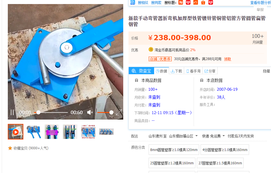

发表于 2023-12-6 14:59:07 | 显示全部楼层
淘宝上的简易款
可以去看看原贴  发表于 2023-12-6 17:07
不怕角度大,角度小更没问题。关键是弯管时可能滚轮与管的距离在变化,受力可能会有点不一样,不知道弯出来的效果不完美是不是和这个有关  发表于 2023-12-6 16:16
lz的角度没这么大  发表于 2023-12-6 15:24
 楼主| 发表于 2023-12-6 15:03:21 | 显示全部楼层
我现在就是淘宝买回来,取其中一部分,照片的这些丢掉,谁喜欢50包邮拿走

lz冲弯一体效率无敌,弯管可以适当降低圆度要求。

你在原贴说:
现在客户就是用双头弯管机,没有芯棒,虽然也扁一点,但比我的圆多
你买的这个弯管机怎么就不行

只能说,我这次就被这动图毒打过一次,验证了不可行  发表于 2023-12-6 17:13

我客户可能那台双头弯管(市面标准机)另生产其他管件,而且我这个管件可能产量大,所以在我这里订一台专机。
