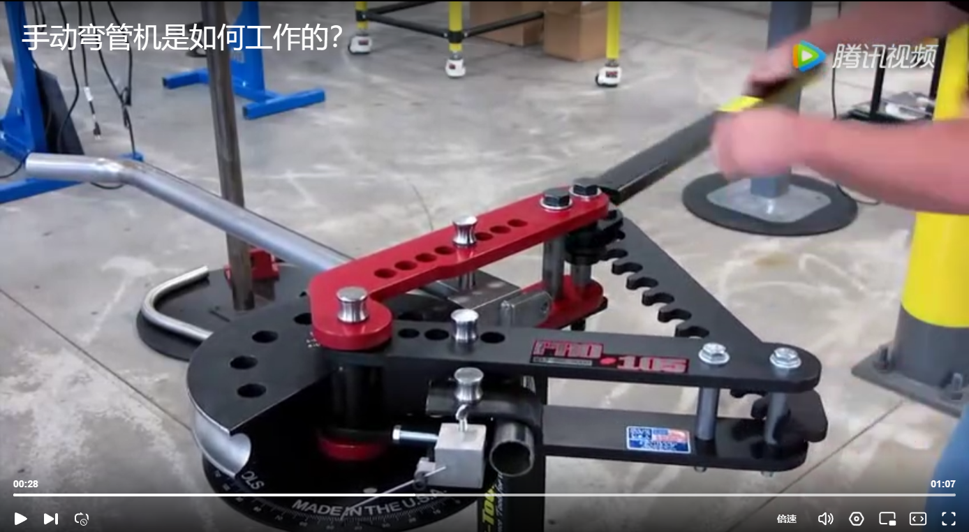

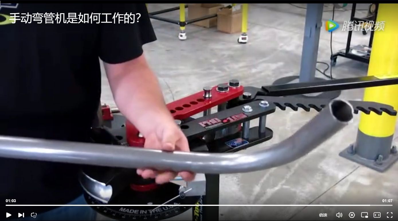

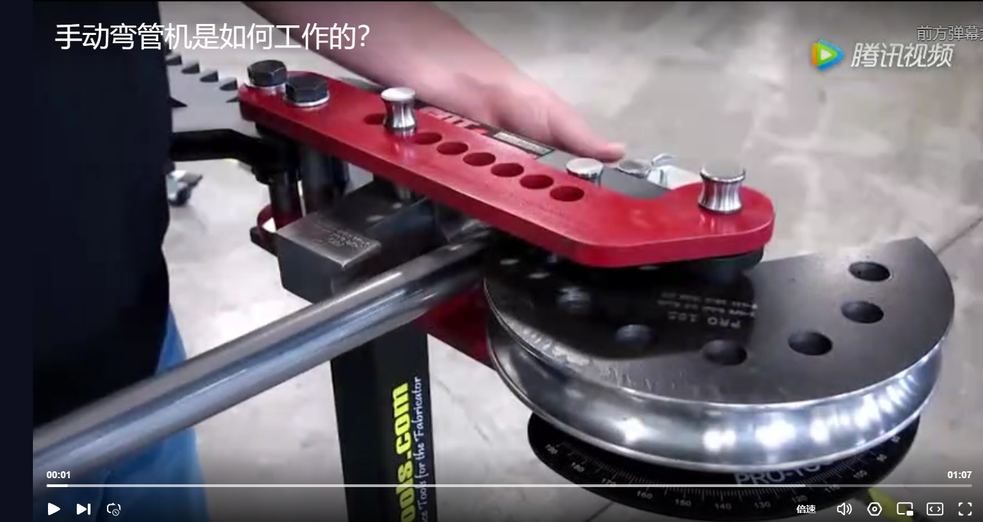

发表于 2023-12-6 13:58:44 | 显示全部楼层
喂我袋盐 发表于 2023-12-6 13:52
大佬,原贴在这里http://www.cmiw.cn/thread-1065034-1-1.html
我看了原贴,所以才觉得这样直接下压,远没有“旋转弯形”有效,压扁了就是最直接的后果。方法不好,再多的优化,也是。。。
腾讯视频,关键字,手动弯管机。
喂我袋盐 + 1 有益交流,互通有无
发表于 2023-12-6 14:04:02 | 显示全部楼层
shentu 发表于 2023-12-6 13:58
我看了原贴,所以才觉得这样直接下压,远没有“旋转弯形”有效,压扁了就是最直接的后果。方法不好,再多 ...
lz也有滚轮啊
顺过去,这个顺字用得妙~  发表于 2023-12-6 14:40
楼主滚轮是往下发力,看了一下在售弯管机的,是和弯的半径的同心,将管子“顺”过去。力的方向始终都是跟着接触点与圆心连线的切线方向改变。  发表于 2023-12-6 14:29
