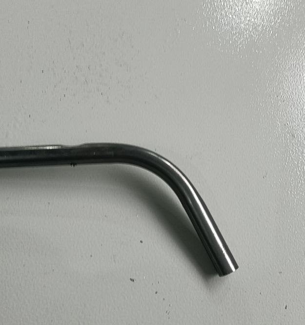

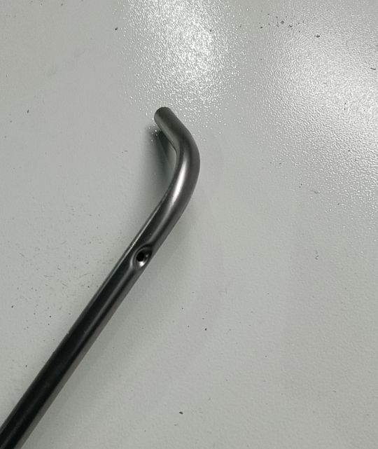

各位哥哥,我前段时间发了一个弯管扁的贴子,折腾这么久,终于有点进展,等交付设备,我再把这段血泪史发表。
先上张成品图
最初设计一个油缸,没办法现在增加到两个油缸,实现冲孔弯管两个功能

发表于 2023-12-6 11:04:27 | 显示全部楼层
不错,没有扁!!!
发表于 2023-12-6 11:17:29 | 显示全部楼层
LatersM 发表于 2023-12-6 11:04
不错,没有扁!!!
一缸换2缸,难道压力不够?
在原贴看到有冲孔了,所以我估计不方便填芯。  发表于 2023-12-6 11:36
应该是不够,还带冲孔..  发表于 2023-12-6 11:24
发表于 2023-12-6 11:55:21 | 显示全部楼层
这个是不是不适合冲孔,冲孔里面是要加个支撑吧,这么长的管子不好插支撑?   所以是不是钻孔合适一点

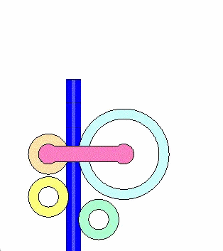

发表于 2023-12-6 13:07:06 | 显示全部楼层
不得不说,方法错了,再多的努力,都是增加成本。。。。。
像楼主那样直接压,绝对是费时费力的蠢方法。
像这样,效果会事半功倍。
真是弯管机的正确路子  发表于 2023-12-6 14:50
