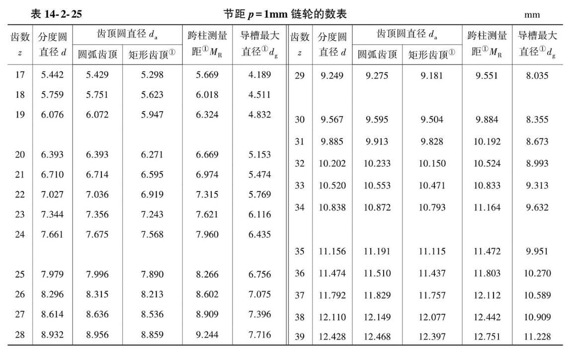

 楼主| 发表于 2023-12-5 15:55:32 | 显示全部楼层
sh1017lwd 发表于 2023-12-5 14:36
我手边的手册,滚子链没有这种表,齿形链有。
齿形链有跨柱测量距MR的参数,滚子链没看到相关参数,所以我 ...
这个不太清楚,我再去看看
发表于 2023-12-7 10:23:05 | 显示全部楼层
齿形链的表现在也改了,跟旧表有所不同,计算时候还是尽量用新数据
 楼主| 发表于 2023-12-7 11:27:41 | 显示全部楼层
嗯嗯,好的。
