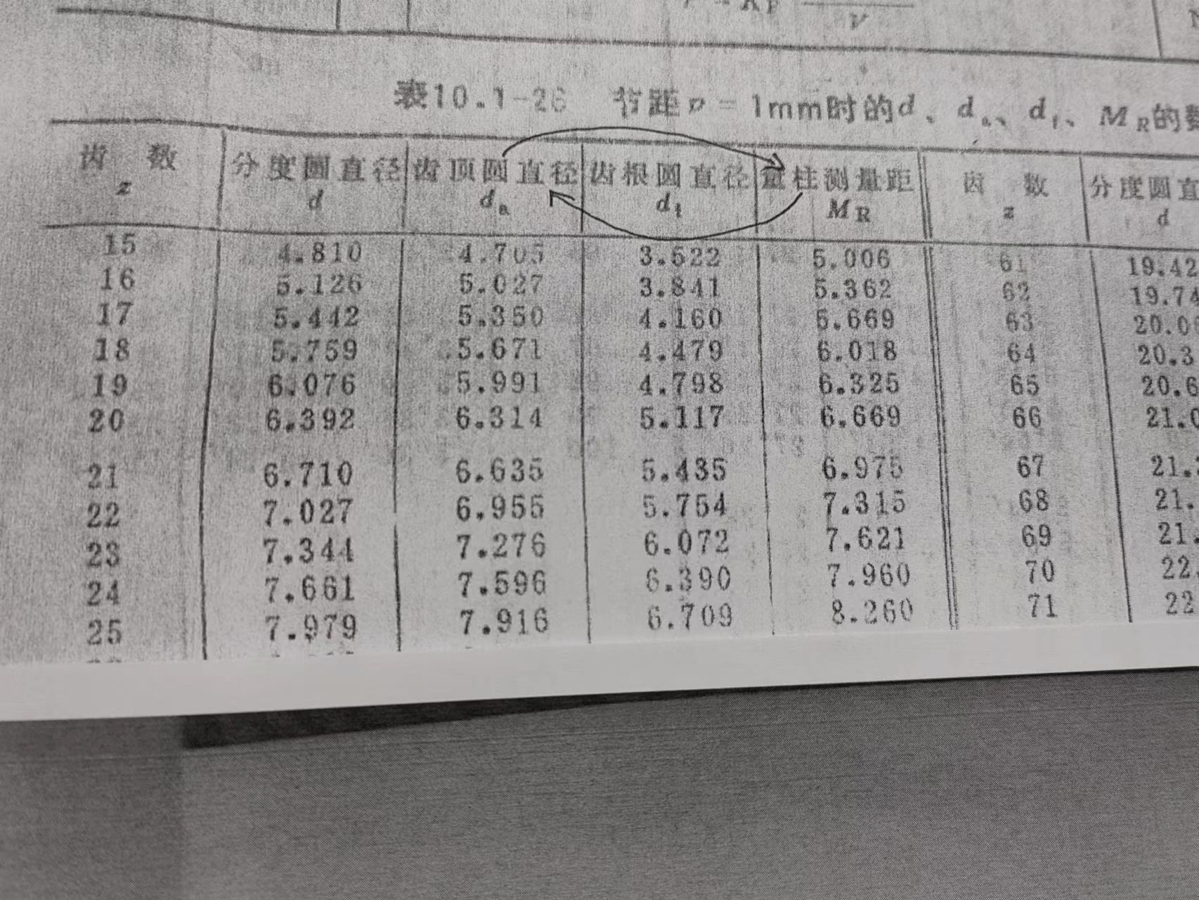

链轮分度圆直径x节距得出来的数值是正确的,但齿顶圆直径、齿根圆直径x节距的数值就不对了,这是为什么呢?

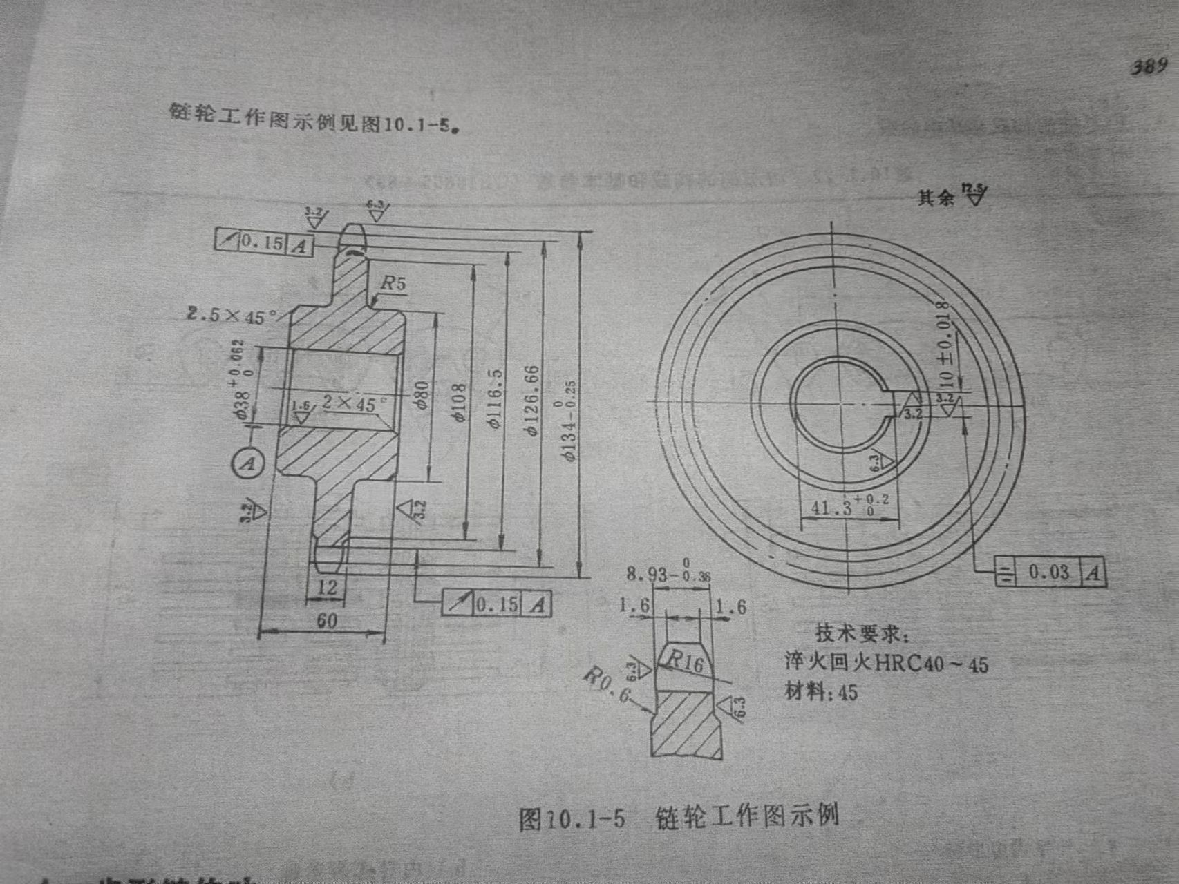

它给的例题说其余的同样计算,但算出来的不对
拿20齿10A的链轮计算
15.875(节距)x6.392(分度圆直径)=101.473(分度圆外径)
15.875(节距)x6.314(齿顶圆直径)=100.234(齿顶圆外径)
15.875(节距)x5.117(齿根圆直径)=81.232(齿根圆外径)

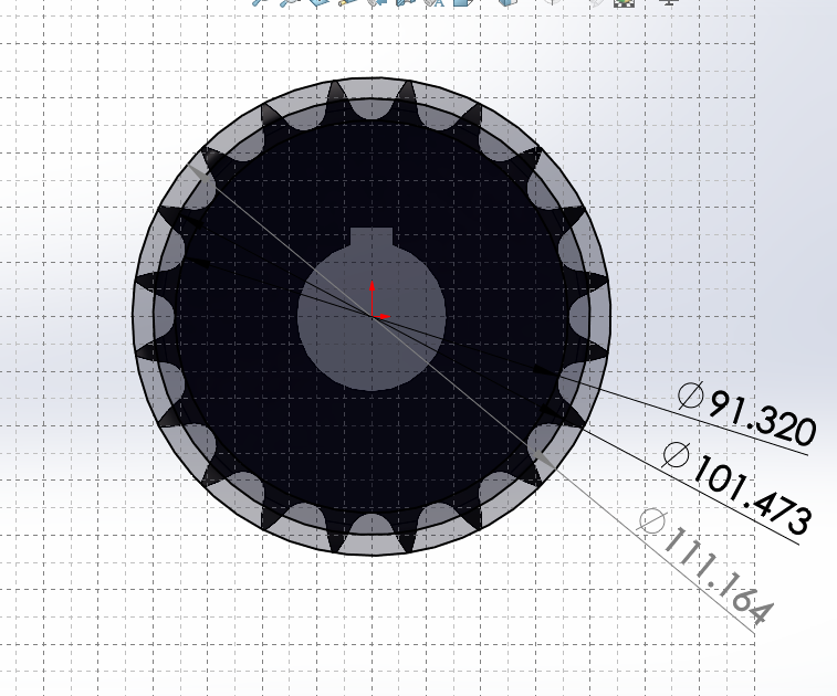

和从SolidWorks里找的链轮量的不一样(除了分度圆,其他两个都不对)

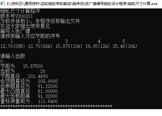

我自己编的小程序计算的
实际自己计算一个就知道问题出在哪里了

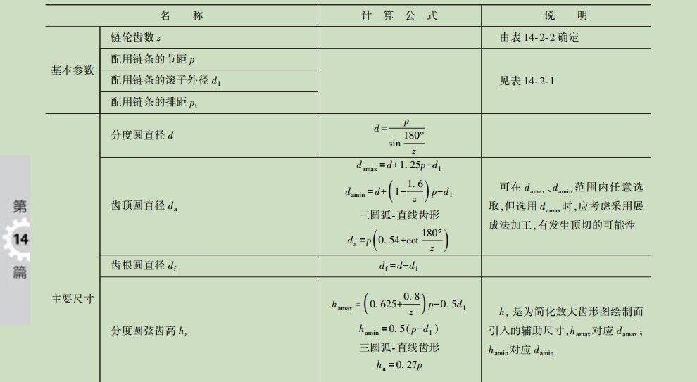

机械设计手册上基本都有。
发表于 2023-12-5 14:36:09 | 显示全部楼层
我手边的手册,滚子链没有这种表,齿形链有。
齿形链有跨柱测量距MR的参数,滚子链没看到相关参数,所以我怀疑LZ这个表并不适用10A链条的计算,仅适用齿形链。
确实是用错了  发表于 2023-12-7 08:04
还真的,你说的很有可能,我也查到这个表了。这说明说的不是一个东西,一个是短节距精密套筒滚子链,一个是齿形链  发表于 2023-12-5 15:20
发表于 2023-12-5 15:12:26 | 显示全部楼层
huaiming764 发表于 2023-12-5 14:13
小程序能发一下吗?
试试能不能贴上
链轮尺寸计算.rar
151.43 KB, 下载次数: 4, 下载积分: 威望 -10 点
我这个是短节距精密套筒滚子链的链轮的计算  发表于 2023-12-5 15:20
