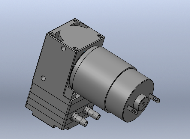

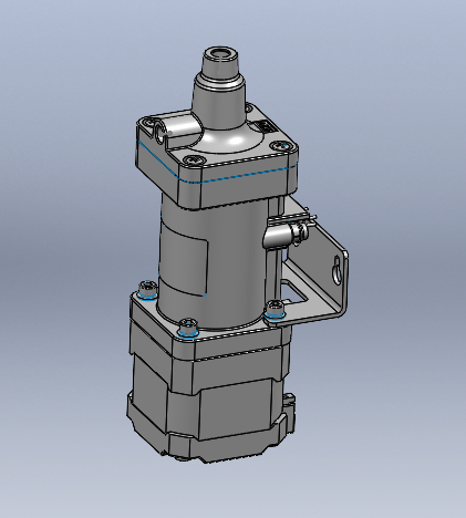

向各位大佬请教问个问题,请不吝赐教,柱塞泵与隔膜泵的区别,还有各自的使用场合是什么? Screenshot-55df2053-0e91-4e3f-9607-e1fccf30d6ac.png Screenshot-97e7a940-034a-42e8-baf3-e7d4b5dbf5bb.png
发表于 2023-12-5 08:42:30 | 显示全部楼层
最主要的区别,隔膜泵不会污染输送液体,可以做到定量投送,但是输出压力没有隔膜泵高,液体流量也没有隔膜泵大;常见的隔膜泵常用在医疗和水处理等定量输送药液,而且要求药液不能遭到污染的地方;我知道的就这些……剩下的请大佬补充

发表于 2023-12-5 08:53:24 | 显示全部楼层
柱塞泵:
工作原理: 柱塞泵通过一个或多个柱塞的上下运动,将液体推送到管道中。
应用场景: 适用于需要高压、高精度的场景。柱塞泵常被用于高精度的液体传送,如化学加工、注射设备等。
隔膜泵:
工作原理: 隔膜泵使用一个或多个隔膜来隔离液体和泵的其他部分。隔膜的蠕动运动导致液体的抽吸和排放。
应用场景: 适用于需要防止液体与泵接触的场景,如需要防腐蚀、防泄漏的情况。隔膜泵通常用于化工、医药、食品等行业。

发表于 2023-12-5 08:54:48 | 显示全部楼层
结构方面我说说,拆过一个小型的隔膜泵,一个直流电机,带偏心轮,顶着隔膜上下运动,隔膜是弹簧复位,腔体中心有个小孔,提供液体流动的通道,里面有止回阀,设计的比较巧妙。
没拍照片,可以去闲鱼或者淘宝买个小型的隔膜泵拆开研究一下
